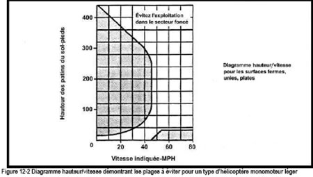

Théoriquement, pour chaque aéronef, il existe un diagramme hauteur/vitesse, qui indique une zone dangereuse, pour une combinaison de faibles vitesses et faibles hauteurs. Un petit exemple, peu importe les chiffres, c'est l'idée qui est importante.

Et a mes yeux, un papier d'une agence fédérale qui recommande un "palier d'accélération" lors du décollage pour un giravion de type autogire est une douche froide pour la formule même, la démonstration de ses incapacités.
Il faut effectivement du courage et un grand sens des responsabilité de la part du constructeur pour mettre ces recommandations dans le manuel de vol.

"Le document explique au paragraphe 1e) que pour piloter correctement un autogire, il faut être bien formé et en particulier : bien comprendre la performance d'un autogire au décollage (!), et les manoeuvres relatives au rotor au sol (roulage, lancement, après atterrissage)"
Re : Ben oui !... bientôt la FAA rajoutera une ligne pour dire que "sur autogire à cabine fermée, il faut ouvrir la porte pour pouvoir s'installer aux commandes"... Et ça deviendra une recommandation du manuel de vol...

Je suis rassuré, j'ai bien lu la même norme que vous (GMA). C'est au cas où je n'aurais pas eu un texte complet que je prenais la précaution oratoire... J'y trouve bien les mêmes mots, mais vous êtes le seul à en déduire qu'il ne fait pas faire de palier pour être conforme à cette norme. Un appareil peut être en tout point conforme à la norme en réalisant un palier après rotation, et ce qui est à démontrer est démontrable indépendamment de la manière de procéder durant la phase de décollage. Donc vous faites une erreur d'interprétation de la norme, que vous interprétez à tout bout de champ et à votre guise comme un évangile.
Personnellement, ayant participé à la normalisation (à l'ISO, pas à la FAA), j'ai une approche plus pragmatique du contenu. Il y a ce qui est écrit et ce qui n'y est pas. Tous les autogires modernes savent remplir les exigences que vous citez, et cette norme n'adresse pas la manière de piloter en sécurité mais les capacités d'une machine.
Donc, pour ma part, je pense que nous avons fait le tour de cette question.
GMA : C'est sûr qu'il est plus glorieux d'imposer des restrictions à un canard boiteux de sa fabrication que laisser l'utilisateur se dépêtrer avec les insuffisances de la machine.
C'est curieux cette propension ici de quelques personnes qui n'ont pas (encore) d'appareil de considérer les machines qui volent comme des canards boiteux qui ont des insuffisances ! Est-ce pour se donner une bonne raison de ne pas en avoir un ? Pour que la frustration de ne pas en avoir un soit moins grande ? Désolé, voler en autogires fantôme, je rêve que cela soit possible, mais je laisse cela pour le moment où j'aurai quitté ce monde !
GMA : Et a mes yeux, un papier d'une agence fédérale qui recommande un "palier d'accélération" lors du décollage pour un giravion de type autogire est une douche froide pour la formule même, la démonstration de ses incapacités.
J'ai le sentiment que si vous avez appris à piloter un autogire, vous n'avez pas compris malgré votre expérience (ou peut être en se raccrochant trop à cette expérience passée) ses caractéristiques et spécificités, ni compris la différence entre capacité et sécurité, ni enfin que divers appareils ont des (bons) comportements différents qui nécessitent de les écouter, de les comprendre pour en tirer le meilleur parti.

Comme promis, la dernière page de recommandations de sécurité traduite en français du "Gyroplane Handling & Performance". Si quelques uns qui causent rosbeef ont un peu de temps pour continuer, partez du début (et signalez le !) moi je continuerai par la fin...
