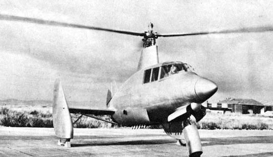

pense tu qu'un tractif à bi pale à balancier bien étudié apporterait un plus par rapport à un magni ou un autogyro ?
je veux dire un poil plus de vitesse et ou un poil plus de capacité d'emport de poids ?

Sur une machine de loisir non, on perd en visibilité et l'aspect sécurité ne retient pas l'attention (visiblement). Le coté performances n'est pas non plus recherché donc non, aucun plus dans l'état actuel du marché faudrait il croire. Il faut dire aussi que le fait d'avoir à englober l'équipage dans une cellule et sous le rotor au lieu de le poser sur un tube à l'avant rend la construction plus complexe.

Et sous le titre giro tractif; il écrivait "Mais en vol, à puissance égale, de meilleures performances"
A part çà, aucun plus!
Mieux, il écrivait encore " je ne vois qu'une difficulté supplémentaire à la réalisation d'un tractif, l'intégration de l'équipage dans la cellule." et poursuivait: "Pour l'avenir du petit autogire tractif, je pense que le dessin du SNCASE SE 700 devrait être repris (train d'atterrissage, disposition moteur, empennages). "
L'intégration de l'équipage dans le SE 700 est plus facile entre le moteur et l'hélice ???
Il affirmait que ma cellule de gyro construite en bois était stupide. Alors que le SE 700 est en bois !
Mais j'ai certainement mal lu, et la logique de gma est insondable.

Oui, pour un tractif, l'intégration de l'équipage derrière l'hélice est plus compliquée, sur la construction et sur la question du centrage. Avec moteur à l'avant, la charge mobile est sous le rotor... donc devant le pilote (configuration C30). Avec moteur à l'arrière, la charge mobile reste sous le rotor, le pilote passe à l'avant mais la question de l'arbre intervient (SE 700).
L'idéal serait donc dans l'ordre : hélice, moteur, pilote, charge marchande..., mais donnant un rotor très en arrière... soit une machine centrée très avant à vide, centrée presque arrière en pleine charge...
La configuration du SE 700 compense en partie les problèmes du centrage. Mais je ne vois pas une catégorie ULM limitée en masse en charge gaspiller un précieux poids à vide dans un arbre de transmission pour une question de visibilité et une charge d'emport limitée (1 passager).

L'idéal serait donc dans l'ordre : hélice, moteur, pilote, charge marchande... Mais je ne vois pas une catégorie ULM limitée en masse en charge gaspiller un précieux poids à vide dans un arbre de transmission pour une question de visibilité et une charge d'emport limitée (1 passager).
Je peine à comprendre. C'est l'idéal ? Ou c'est du gaspillage de poids précieux pour un ULM ?
N'avait-t-il pas précisé lui-même:"Pour l'avenir du petit autogire tractif le dessin du SNCASE SE 700 devrait être repris (disposition moteur). "
Aujourd'hui il voit mal un gyro ULM tractif avec moteur derrière le pilote; hier il préconisait ce dessin pour un petit autogire. Aurais-je encore lu en diagonale ?

...dans l'ordre : hélice, moteur, pilote, charge marchande...
Non ! je pense que vous faites exprès...
C'est l'idéal ?
Pour le centrage et l'efficacité aérodynamique de la propulsion...
Voyez que vous comprenez !... quand vous voulez !
Oui, le dessin devrait être repris... au détriment de la masse... ce qui condamnera la capacité d'emport. Mais c'est relatif, rien n'empêche un arbre rapide jusqu'à l'hélice dans un tube de poussée et le réducteur devant, le 2T Rotax permet ça, vous n'aurez pas à subir le sort de mon ami Jean (Grinval) avec le G 802.
Mais tout de même une machine dépourvue de charge d'emport, soit juste biplace pour 450 kg.
Et une machine très bonne en rendement aérodynamique (hélice hein ! parce que sinon pour le reste...)

Et qui nous confirmerait qu'ajouter un arbre entre le moteur et l'hélice revient à augmenter le poids... néfaste à la traînée induite... même si un rendement supérieur en propulsion est obtenue.
Et pour une machine limitée en masse totale par son statut, c'est pas préjudiciable à la capacité d'emport ? Lorsque gma dit que le dessin du SE 700 est idéal mais pas applicable à l'autogire ULM (mais avenir pour l'autogire de petites dimensions), c'est une contradiction/pirouette ? ou c'est ce que dit JCD avec d'autres mots, pardon, son tableur.
