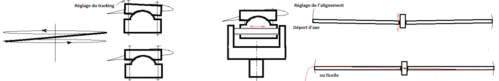

Principes des réglages du tracking et de l'alignement:

Pour faire simple Jean Mi, car c'est tout de même délicat votre question faussement simplissime.
Une pale est une surface portante dont le CdG et le foyer aérodynamique, bien que situés volontairement sur une même ligne dans le sens de la corde (c'est construit exprès) ne le sont pas dans le sens de l'envergure.
Si sur un rotor les centres de gravité ne sont pas symétriquement répartis autour du centre de rotation, cela génère "un balourd". Pour ce faire, "la ficelle" permet donc de s'assurer que les CdG des deux pales sont situés de part et d'autre du centre. Si vous aviez un tripale ou plus, il faudrait utiliser la ficelle autrement, elle servirait à contrôler le "tierçage"... c'est à dire l'égale répartition autour de ce centre de rotation.
Sur un bipale, le mauvais alignement des CdG génère un effort tournant au manche en phase avec le régime (le manche tourne comme le rotor)... mais c'est pas aérodynamique, c'est inertiel... donc la vibration sera constante quelque soit la vitesse.
Pour le foyer c'est différent... cela concerne les efforts aérodynamiques de la pale. Si sur bipale les foyers ne sont pas correctement répartis autour du centre rotor, cela génère un effort tournant au manche multiple du régime rotor et croissant en vitesse (car l'effort aérodynamique varie selon l'azimuth et la vitesse).
Sur bipale, la ficelle sert donc aussi à vérifier que les "foyers" sont bien situés de part et d'autre du centre de rotation.
Comme foyers et CdG sont implantés sensiblement à la même position sur la corde par construction (je résume), en alignant tout l'envergure du rotor avec une ficelle, on aligne à la fois les deux CdG et les deux foyers... Ce qui ne veux pas dire que cette ligne passe par le centre de rotation du rotor.
En effet, si sur le "sucre" on matérialise ce centre du rotor par un coup de pointeau, le centre du sucre n'est pas forcément l'axe de rotation du rotor.
En pratique, on suppose donc que l'axe du roulement est l'axe de rotation et on règle la position latérale du sucre au centre de la tête rotor (milieu de la chappe). Le réglage latéral issue du système "Mc Cutchen" permet ça.
A défaut d'avoir ce dispositif de réglage latéral, il faut d'abord aligner les "foyers" pales d'avec le centre rotor (axe roulement ou milieu de la chappe sur un bipale)... quitte à laisser perdurer un soupçon de balourd.
En général, le foyer est situé approximativement à 0,75 R sur la pale (et 25 % de la corde dans l'autre sens), le centre de gravité est approximativement situé à 0,30 R sur la pale (et aussi 25 % environ dans le sens corde).
Vous voyez ?

Pour le balourd, il y a deux réglages à faire: L'un selon l'envergure (ajout de masses en bout de pale pour obtenir l'équilibre au tour de l'axe de balancier). L'autre, selon le sens de la corde (alignement du CG des pales et de l'axe) , soit à l'aide de la ficelle joignant les deux repères de bouts de pales en jouant sur les jeux des boulons de fixation, soit par décalage axial sur l'axe de balancier en agissant sur sa vis de réglage.
