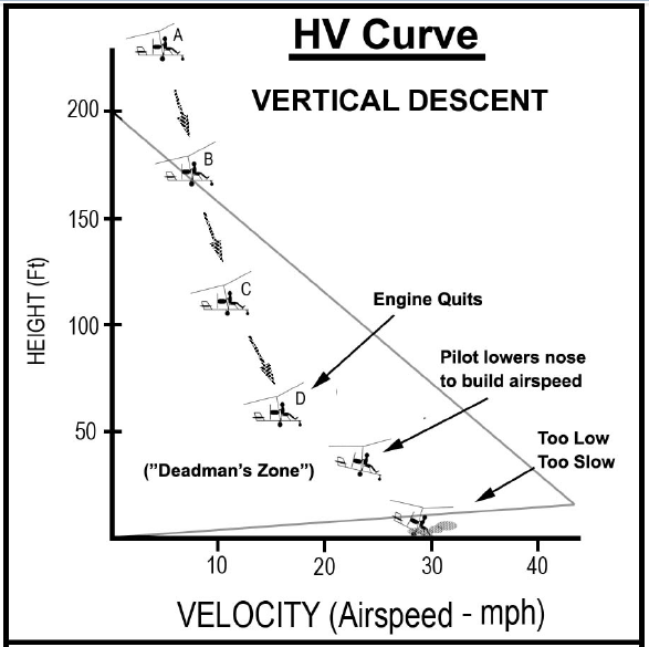

 a dix ou vingt metres, soit vous avez V, soit vous avez N.
A dix, vingt, voire trente mêtres de hauteur sans Vitesse horizontale, c'est le crash assuré, même au régime rotor nominal.   Pour avoir une vitesse horizontale suffisante à cette hauteur pour un atterro sûr sans moteur,  il faut avoir bénéficié d'une poussée horizontale pendant la phase de décollage. Moralité, panne au décollage = crash assuré.
Ci-dessous, un croquis intelligent de Greg Gremminger montre la zone d'où il faudrait pouvoir "s'extraire" par seule inertie pour supprimer réellement les risques causés par une  panne "au décollage"
Si la norme fixe cinquante pieds comme limite ''administrative''  ce n'est tout de même pas pour rien... Ces dix metres minimum sont donc une hauteur minimale de securite (quinze metres chez nous)...  En dessous de dix metres (cinquante pieds chez eux), il faut une aptitude particuliere.
Euh... Cinquante pieds, c'est la même hauteur que quinze mètres chez nous. Pas dix comme il croit.  Et pour info, 40 mph c'est 65 km/h. Rodé aux normes internationales,  Gma ? On se demande...
