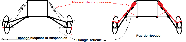

Nous avons là encore un exemple des lectures diagonales de Gma, qui tire de la phrase "... et l'atterrissage vertical fut possible." que la descente du C302 sans vitesse de translation/air  était possible jusqu'au sol. Ce texte ne parle que du blocage de l'amortisseur par les pneus pour cause de mauvaise cinématique. Pas de la capacité d'absorber une descente verticale sans vent.
J'envisage aussi pour mon projet un atterrisseur à Sandow une cinématique évitant ce blocage.
