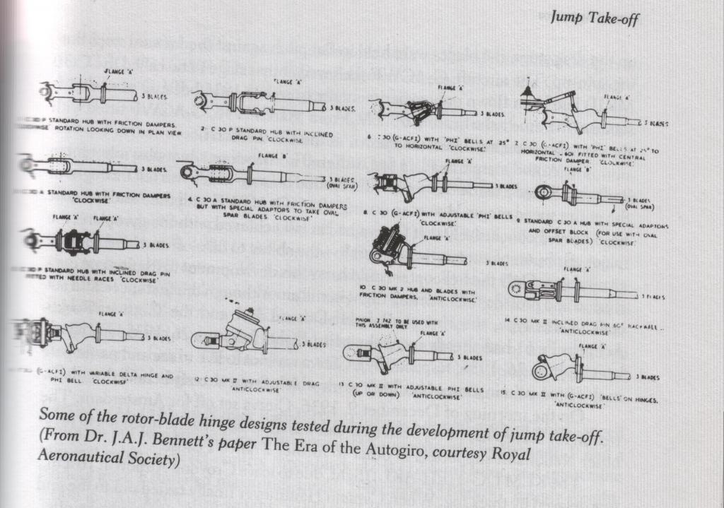

PhT a écrit:
Par ailleurs je voudrais bien que tu expliques comment avec les rotors à variation de pas automatique des derniers Cierva on n'augmente pas le pas quand on freine le moyeu ? utilise-t-on l'articulation n°14 avec l'axe de traînée incliné à 60° vers l'arrière dans le sens anti-horaire publiée dans le bouquin de J.A.J.Bennet ?
Tu parles de cette planche ?
Dans ce cas non, cette planche résume les solutions testées sur le C 30 G-ACFI (prototype du C30 reconditionné) en 1933. Ces montages était effectivement réversibles au freinage, ils permettaient un saut de 10 à 12 ft (moins de 5 m), ce n'est pas la solution C 302.
Le système "autodynamic" mis au point par Bennet ne concerne que les bipales développés par lui après la disparition de Cierva, soit le C 30 P puis les machines de Weir.
