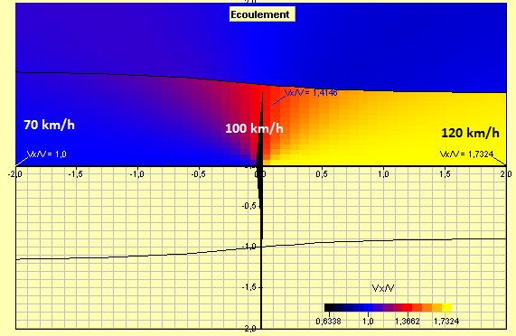

L'image montre le dessin de l'hélice et de la veine d'air qui la traverse (de la gauche vers la droite) Les couleurs donnent la vitesse de translation (Le bleu représentant arbitrairement ici 70 lm/h, pour un diamètre de 1,6 m et 47 ch sur l'arbre) L’échelle des couleurs montre le coefficient de survitesse imprimé à l'air dans cette veine aux différents endroits (rapport Vx/V).
Ainsi, à 2 diamètre (3,2m) derrière, la vitesse de l'air est de 1,732 (jaune) x 70 km/h = 120 km/kh et la veine s'est ressérée
A 0,1 diamètre devant ou derrière l'hélice la vitesse de l'air est de 1,4 (rouge) x 70 km/h = 100 km/h (aucune discontinuité de vitesse à la traversée)
A1 diamètre devant (1,6m) la vitesse de l'air est de 1 (bleu) x 70 km/h = 70 km/h (veine plus large que l'hélice)

Les modestes débattements de cette gouverne sur un "pusher" en évolution me laissent penser qu'on pourrait facilement compenser le surcroit d'inertie et d'amortissement en lacet d'un tractif. Pour preuve que l'inertie de lacet ne me semble pas un handicap, c'est que les Cierva C30 n'avait besoin d'aucune gouverne de lacet (absente).

JCD : ce quadrant est intéressant en effet, il y a une modélisation derrière tout cela que j'aimerais mieux appréhender pour l'appliquer à un aéronef en vol.
Comme donc s'intègre la vitesse de translation de l'aéronef dans les formules ? Si dans la modélisation présentée l'aéronef est en vol, à quelle vitesse air se déplace t'il ?
Quelle est l'équation qui régit Vx/V derrière l'hélice ? Là, on montre qu'à 2 diamètre le rapport a augmenté, mais, à 3, 10, 100 ? Comment varie cette fonction lorsque la vitesse augmente ? Le max de Vx /V est-il toujours situé à la même distance relative quelle que soit V ?
