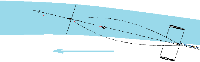

Del Castillo a écrit:
Comment donc s'intègre la vitesse de translation de l'aéronef dans les formules ? Si dans la modélisation présentée l'aéronef est en vol, à quelle vitesse air se déplace t'il ?
Quand l'aéronef se déplace en vol à 70 km/h par rapport à l'air, l'air se déplace à 70 km/h par rapport à lui (en sens contraire) . C'est la zone bleue de la figure, autour et en amont.
Quelle est l'équation qui régit Vx/V derrière l'hélice ?
La réponse dépend de la charge de l'hélice, et de la vitesse du vol. Un peu trop complexe pour être développée ici, mais tu trouveras ces réponses en téléchargeant JavaProp (Google) où il te suffit d'entrer tes paramètres pour qu'il te donne la figure correspondante.
Là, on montre qu'à 2 diamètres le rapport a augmenté, mais, à 3, 10, 100 ? Comment varie cette fonction lorsque la vitesse augmente ? Le max de Vx /V est-il toujours situé à la même distance relative quelle que soit V ?
Au delà de 2 diamètres la vitesse n'augmente pratiquement plus. Puis cette survitesse finit, beaucoup plus loin derrière, par se désordonner en turbulence avant de s'amortir

JCD je viens de faire les calculs avec les paramètres d'une Airplast 1,72 propulsive à 2100t/mn, 50kW et 140km/h, la variation à 2d est faible (1,15), la courbe est très plate, on est déjà à 1,09 au niveau de l'hélice et très rapidement à 1,1 derrière. Mais peut-être c'est pas une bonne utilisation de l'outil... Et de toutes façons, cela confirme ce que tu souhaitais partager, un tractif ne soufflerait pas moins sa dérive qu'un propulsif.

Jean-Claude à quelle distance de l'hélice faut-il positionner la dérive pour un tractif (en fonction de l'hélice)  ?
oui, c'est normal avec ces paramètres là.
Paradoxalement, plus tu la mets loin de l'hélice, mieux elle est soufflée, mais elle risque aussi plus facilement de sortir de la veine soufflée, lors d'un dérapage. J'ai choisi le bi-dérives, pour laisser au moins l'une des deux dans le souffle.

Intéressant ! Au travers de la remarque précédente, on voit justement que la gouverne de direction d'un pusher reste toujours directement alimentée dans les manoeuvres sur l'axe de lacet, ce qui accroit donc son efficacité théorique (selon ce raisonnement) par rapport au tractif, dans les épreuves de maniabilité en lacet (nous parlions de tempérament joueur). Par ailleurs, les calculs sur une hélice de 912 montrent qu'il n 'y a quasiment pas d'écart avec une dérive qui serait plus éloignée.
MessagePosté le: Ven 16 Nov - 16:02 (2012)    Sujet du message: Gyro anciens... Répondre en citant
On doit modéré le paradoxe de JCD car la demande de maniabilité n'a lieu qu'à basse vitesse. Dans ces conditions le souffle induit par l'hélice est très faiblement dévié donc une dérive centrale en bénéficiera toujours autant. A haute vitesse c'est normalement l'écoulement général amont qui doit assurer l'efficacité de la dérive sinon on est en situation d'instabilité lacet moteur coupé.

MessagePosté le: Ven 16 Nov - 16:16 (2012)    Sujet du message: Gyro anciens... Répondre en citant
les gouvernes soufflés directement donnent plus de défense à la manoeuvre c'est le cas des propulsifs, sur le "dominator" il suffit de mettre le pied dans le coin  plus de gaz et il fait la toupie.
