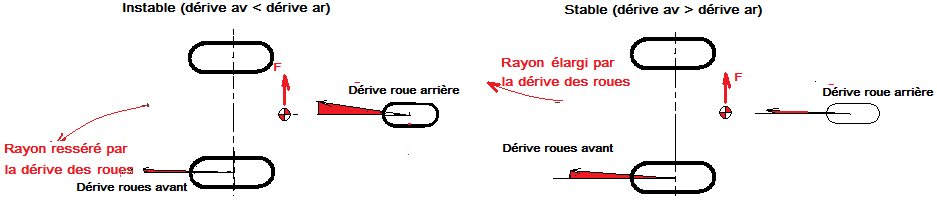

Il écrit ensuite: " par vent de travers, on corrige au manche la dérive par rapport au sol. Et on se retrouve avec la roue avant coté vent plus basse que l'autre. Mais à l'atterrissage avec un tractif à train classique, c'est la roulette de queue qui va toucher en premier, soit un posé "dérapé" (le pire). ".
La nécessité d'aligner précisément le fuselage avec la trajectoire sol est certes Le handicap du train "classique", comme Xavier a souligné. Mais je me demande encore le lien entre le "cheval de bois" et la "roue plus basse du coté du vent" qu'évoque Gma. C'est pour expliquer ? Ou juste pour embrouiller?
Le cheval de bois est lié au sens du virage sur le sol provoqué par la poussée latérale de la force centrifuge liée à ce virage. C'est quand la force centrifuge tend à resserrer le virage, que se produit le cheval de bois.
Dès lors, il me parait possible de stabiliser un train « classique », en donnant une plus grande dérive aux roues avant (par des pneus avant sous-gonflés, un grand angle d’ouverture, ou des roues avant « tirées», par exemple) et en réduisant simultanément la dérive de la roue arrière (par une bonne adhérence et charge suffisante, et une grande fermeté d’orientation, voire un verrouillage pur et simple dans l'axe.
Se poser par vent de travers en roulant va mettre l'autogire à train classique dans la situation du "cheval de bois" (dérive de la roue avant dans le vent engageant un virage que votre roulette arrière essai d'inverser).
Effectivement, Jean Claude a raison, une plus grande ouverture des roues avant (par rapport à l'ouverture de celles d'un train classique d'avion) et une roulette arrière plus chargée (et pas trop conjuguée avec le gouvernail) sont des remèdes efficaces.

Supposons que vous vouliez présenter vos roues bien parallèles à la piste avant l'impact, malgré un vent de travers venant de la gauche. Il faudra pour çà vous mettre en vol dissymétrique: Un poil d'inclinaison à gauche pour combattre la portance transverse du fuselage. Et du pied à droite pour l'empêcher de virer. Cette inclinaison intéresse toute la machine et pas seulement le rotor. Le manche est transversalement au neutre malgré l'inclinaison donnée. La roue au vent est plus basse, comme il l'a dit. Maintenant,
lors de l'impact, en une fraction de seconde les roues au sol ont annulées la faible inclinaison. Si vous n'avez pas bougé le manche du neutre transversal, le rotor s'y met aussi en moins d'un dizième de seconde. Ainsi, contrairement à l'analyse de Gma, le rotor au roulage n'est pas incliné dans le vent.
C'est seulement l'insuffisance d'alignement du gyro à l'impact, associée à l'instabilité du train "classique" qui cause le cheval de bois.
Ce qui donne la stabilité du train tricycle est l'auto-orientation de sa roue avant. C'est le même remède radical à donner aux roues avant du train classique et j'y réfléchi. Mais en interdisant l'auto-orientabilité de la roulette arrière d'un classique, on corrige déjà grandement les choses. Ce n'est hélas jamais fait sur les tractifs, sauf peut être...Pitcairn sauteur?
