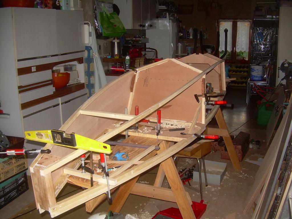

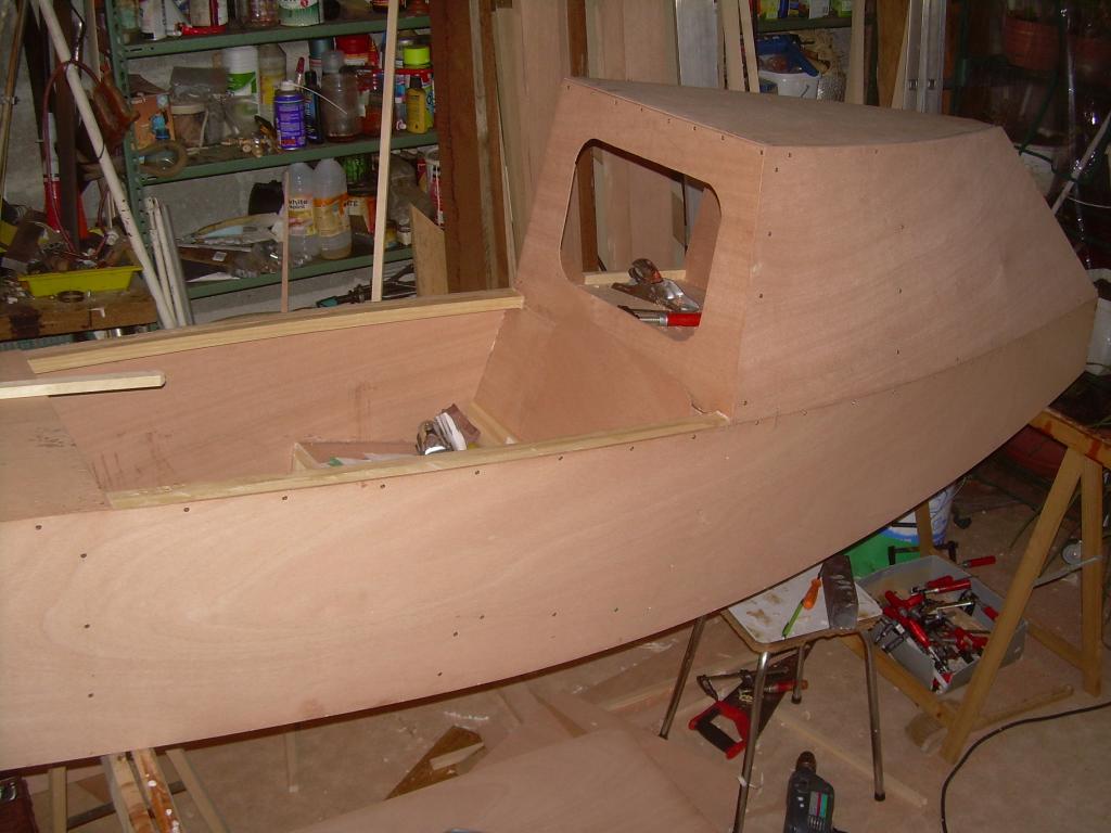

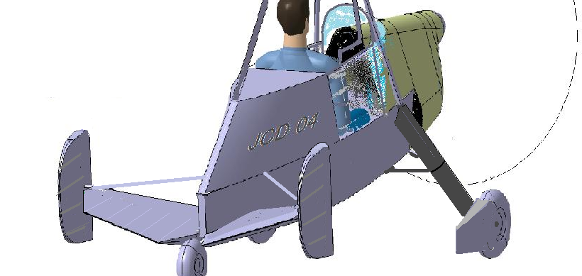

A la demande de PhT, quelques photos de la caisse, en cours de réalisation.

Bonjour Jean Claude DEBREYER
C'est un autogire que tu construits ?
MessagePosté le: Mer 21 Nov - 13:08 (2012)    Sujet du message: Projet de tractif en bois. Répondre en citant
Un petit tractif, long de 3,3m, et haut de 1,90m. diamètre 6,3m Rotax 503 122 kg à vide.

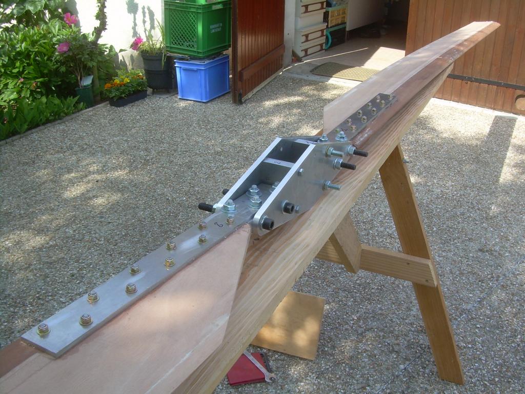

plus c est léger plus le rotor peut etre petit
quel rotor va tu utiliser ?ou fabriquer ?

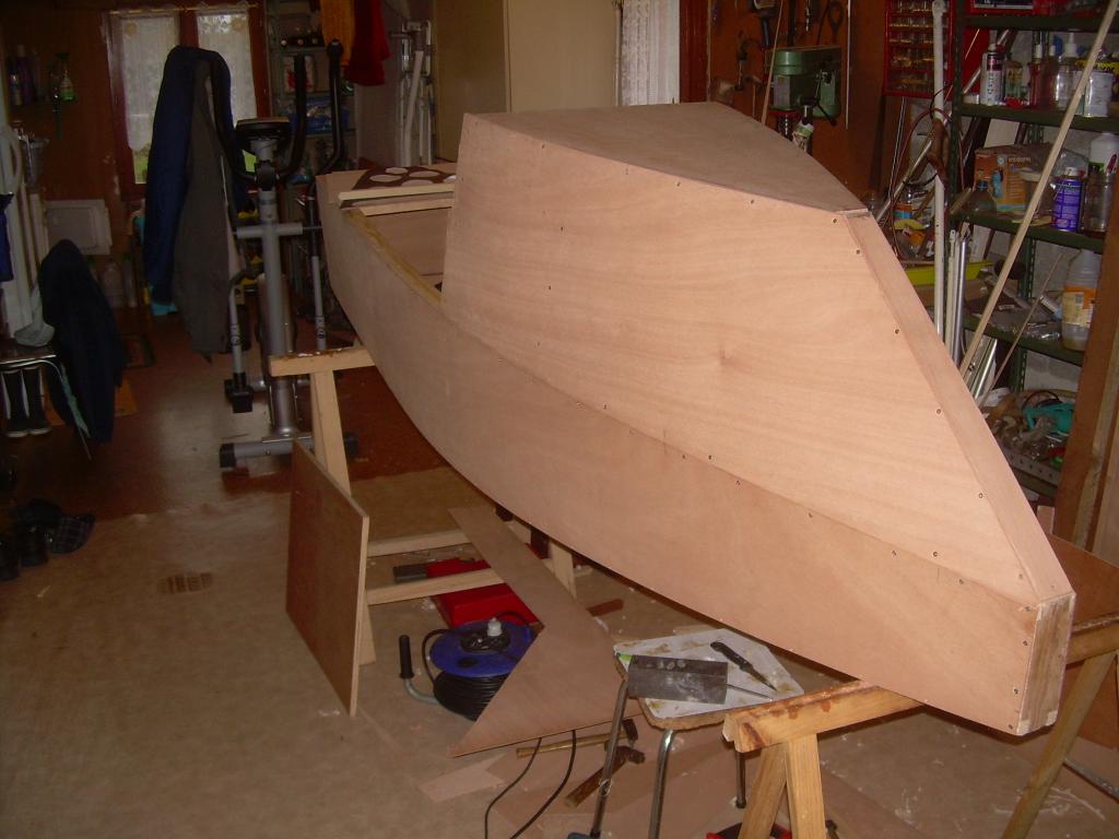

Bravo JCD !
la caisse me rappel quelque chose ... celle du HM 293 de Mignet dont les plans sont diffusés par Grunberg. Attn, j'ai pas dit que c'était une copie !
En plus avec le manche façon pendulaire  c'est super.  Dommage que tu ne puisses pas carèner la tête du pilote, après ce que tu as dit de la traînée de culot..Mais je suppose que ton système de tête de rotor flottante façon Pif Paf de vol libre te gènerait.

Rotor fait main. Profil perso à Cmo >0 centré à 26% par lestage interne en plomb

Avec le plan je comprend mieux ta réalisation.
A première vue quand j'ai regardé tes photos j'ai cru que tu allais nous faire une traversée de l'Atlantique à la rame Mr. Green mais là tout s'éclaire dans ma petite tête .
Et je n'ai qu'un mot SPLENDIDE
Gyroscopiques félicitations
Ps: ton rotor tourne à droite c'est un choix ou c'est ton prélanceur qui te l'impose?

si je comprend bien , si tu veut change d angle , tu n as que 2 petites pièces a refaire

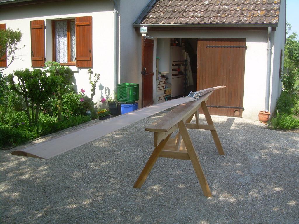

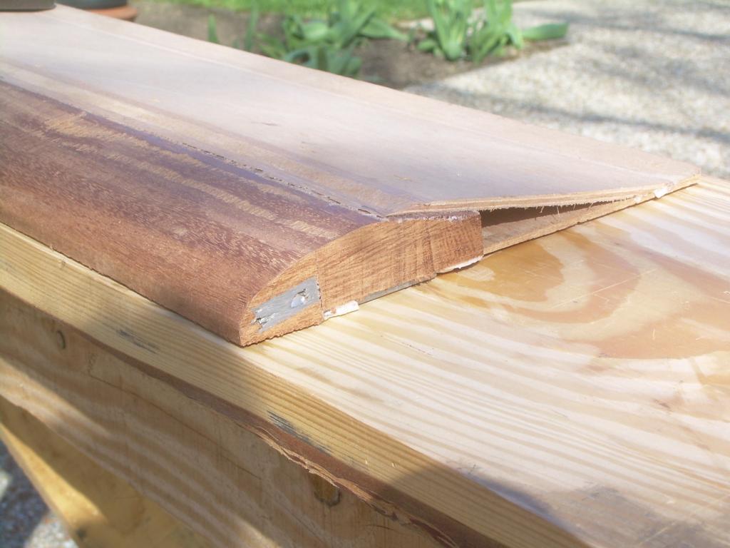

quel est le poids de ce rotor complet ( pales et porte pale )
comment a tu fini le profile de la pale , en copiage ou simplement poncage avec un gabarit ?
car je suppose qu il faut un bonne précision !!

Gérard, C'est un choix limitant le débattement nécessaire au manche pour contrer le couple moteur.
Jean Mi Non, je ne vais pas maroufler le contre-plaqué. Le feu se propage beaucoup trop vite à mon goût avec la colle cellulosique d'entoilage. Impressionnant. Il faut le voire pour le croire.
jp44 Le profil n'est pas laminaire. Un gabarit en tôle, un petit rabot, et de l'huile de coude suffisent. Même technique que Bensen, le Roi de la simplicité. Poids des pales + porte pale: 17,5 kg
