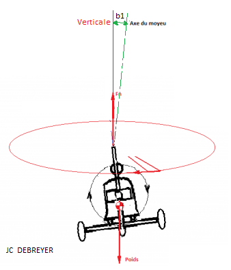

... il serait bien qu'il montre ses croquis résumant son point de vue sur l'équilibre en vol rectiligne horizontal, et qu'il chiffre approximativement, comme je l'ai montré moi même les éléments principaux.
C'est ce qui fut fait en 2011 disiez vous, mais ce fut contesté par vous... Les autres n'y comprenant rien selon vous (toujours).
Sauf que les "autres" s'en moquent royalement, c'est juste les photos de votre engin qui passionnent.

Le disque rotor bascule du coté de la pale avançante du fait de la conicité comme le montre clairement le schéma de Jean-Claude. Encore un point que vous ignoriez ?
Le schéma de Jean Claude montre un rotor horizontal, avec Fn opposée à P, ce qui est déjà une ânnerie effectivement... Mais c'est le schéma de Jean Claude donc qui expose que le plan est horizontal (normal à P donc), qu'il n'y a donc pas de bascule...
Gma a exposé sainement (dixit JCD) la nécessité d'une composante transversale pour vaincre le couple moteur.

C'est le schéma de Jean Claude donc qui expose que le plan est horizontal (normal à P donc), qu'il n'y a donc pas de bascule...
D.M.L.A, déjà ?
Jean Claude ! Pas de pirouettes svp... Fn est normale au plan rotor, et c'est de l'inclinaison du plan dont il est question.
Vous ne comprenez rien à rien ...
Oui, le rotor est horizontal et oui il y a une bascule (voir le schéma de Jean Claude).

Je ne sais pas si c'est moi qui ne comprend rien de rien... Par contre, je constate que dans le plan xOz vous avez acquis l'idée que la résultante rotor (Fn) passe par le CdG... à défaut il y aurait déséquilibre... Tandis que dans le plan yOz, vous tolérez que la résultante rotor ne passe pas par le CdG, sur la seule idée qu'il y a un couple moteur à compenser. Dans un équilibre statique, la somme des moments est nulle en tous points de l'espace, ainsi que la somme des forces. Dans le plan xOz, nous constatons que c'est Fz qui s'oppose au poids et non Fn. Aussi, dans le plan yOz, ou est Fz ? (puisqu'elle existe dans l'autre plan). Peut-être allez vous me rétorquer que Fz et Fn, dans le plan yOz sont confondues (?)... avec Fn inclinée de i par rapport à Oz... Et donc vous concevez l'existence d'un moment de lacet dans le plan xOy... Qu'il faut compenser par un moment contraire générant une force transversale (puisque nous sommes équilibré en force et en moments dans le plan xOz). Dans le schéma de Jean Claude, ou se trouve cette force transversale supplémentaire induite par le désaxage de Fn par rapport à G ? Vous pouvez me la dessiner ?

Je ne sais pas ...
Vous auriez dû vous arretez là, on aurait été d'accord et ça aurait fait des vacances à tout le monde Smile
