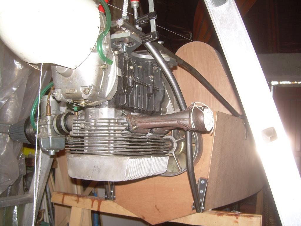

De l'avantage de disposer d'une cintreuse pour entrer le bâti moteur sous un capot aminci au maximum.  Il logera pourtant aussi le gros pot d'échappement du Rotax 503:
Le but est de limiter l'impact du moteur tractif sur la visibilité.  La largeur au pédalier (1) n'est que de 36 cm.
Le refroidissement ne sera plus assuré par la turbine, mais par une gaine puisant l'air sous la casserole d'hélice: 2 à 3 ch de gagnés

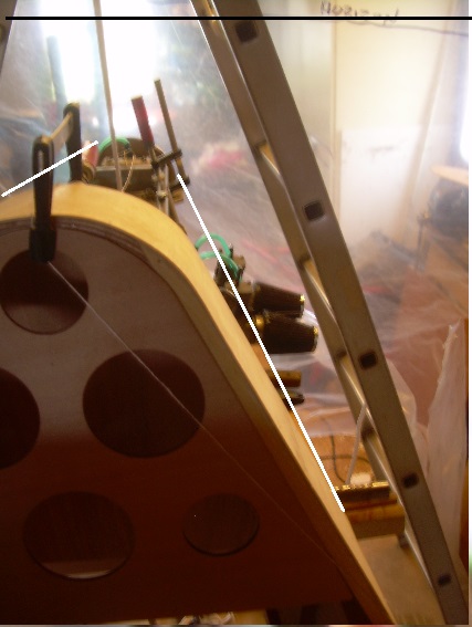

Ci-dessous, la vision du sol obtenue en ligne de vol (ligne d'horizon tracée  pour V= 90 km/h).

Bonjour Jean Claude
Tu as enlevé la turbine  Okay  vu celle que tu vas avoir devant tu n'en avais plus besoin.
