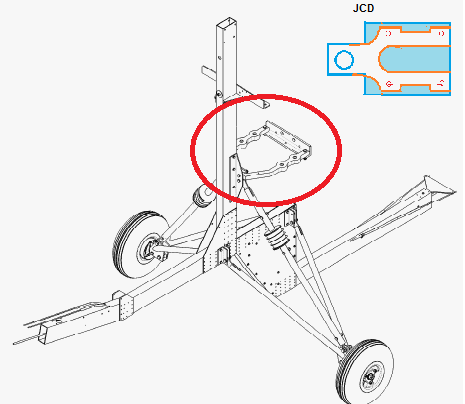

Ils ont passé trente ans à dessiner ton bâti, tu crois?

Malgré sa légèreté, je pense que le bâti moteur dessiné par Sparrowhawk supportera mieux sa charge que celui de ton architecte en satellite.

L'ensemble des personnes expérimentées en conception amateur d'aéronefs (et dont je ne fais pas partie) s'accordent à trouver (pas forcément à l'écrire) que le bâti est plutôt généreux.
Peut-être que dans ce débat il y avait une incompréhension à la base. Si le cahier des charges fixé par Girodreamer à son ami (réellement de très haut niveau dans la construction spatiale) était un support capable d'encaisser 10 g sans la moindre déformation avec les tolérances de l'aviation certifiée ou du spatial, il est possible que le résultat soit le bâti moteur ainsi conçu et qu'il ne tlère pas d'affaiblissement. Mais peut être qu'avec un tel choc et aucune absorption d'énergie par le bâti, c'est le mat qui encaisserait tout et plierait. La conception est probablement juste, pour répondre à l'exigence, l'exigence était peut être disproportionnée lorsqu'on la replace dans son contexte. un peu comme une voiture où l'on voudrait que tout soit hyper solide en cas de choc. Mais ce n'est qu'une hypothèse.

Jean-Mi et Olivier,
C est le constructeur qui parle: si sur un forum, tu ne peux pas donner ton opinion sur tel ou tel montage, il va falloir instaurer des régles pour savoir ce qu on peut dire ou pas dire.
A mon avis, sur ce forum, c est justement ce genre de discutions qui peut faire avancer le schmilblick.
Et en ce qui concerne le bâti moteur du Snoopy, y a pas photo, c est trop conséquent.
Dans ce cas, tu peux peut être revoir avec ton concepteur et lui dire qu en fait 10G, c est peut être beaucoup.
De façon générale, il faut construire le plus léger possible et malgré cela, tu es toujours trop lourd.
Le champion en matière de conception légère en aviation légère est Michel Colomban.
Quand on regarde la conception d un fuselage en bois avec des baguettes en bois de 10x10, ça fait peur et pourtant il dit que 8x8 tiendrait largement. Son dernier appareil qui s appelle la Luciole vole a 200 km/h avec un moteur de 30cv.
Si je devais reconstruire mon Giro aujourd hui, il ferait au minimum 15 kg de moins.

pour ce qui est de la conception des giros et des bâtis, j'ai demandé ici quelles contraintes faut t'il prendre en compte ?
pas de réponse sauf ben heu copie les bâtis des autres, c'est ça je vais me balader avec un 582 derrière la nuque et je vais copier pierre paul ou jacques sans savoir comment ils ont calculé la résistance comme cela on cumule les erreurs et un jopur paf ca casse  ... ok vous pas moi
j'ai pris des normes et j'ai fait calculer point barre (et tout est calculé y compris la déformation du tube etc
ca fait 4 kilos de rabbio et alors ? le giro est léger , l'ancien proprio était gros moi pas son rotor était de 7.8m je vais pas le refaire, les 4 kilos m'arrangent sur le coup

Pourtant, j'ai pas voulu le vexer. J'ai dit que c'était étonnant qu'une conception aéronautique soit préférée lourde. On connait de rares exceptions: Réduction de conicité des rotors, augmentation de la vitesse de finesse masse des planeurs. J'ai juste voulu lui montrer qu'en quelques minutes son copain pouvait lui dessiner un bâti plus léger de 75%, à résistance égale. Mais on peut comprendre aussi que le pote soit gavé par Jean-Mi (Il nous reproche de ne pas avoir répondu à sa demande, non?)

tu regardes un bâti fait par un ingénieur satellite et tu prétends que tu ferais 75% plus léger à résistance égale, ta prétention est sans bornes Jean Fourcade t'avait bien cerné

je crois que, comme le dit à justes propos Del Castillo, ça n'est qu'une question de cahier des charges!
Chacun le fixe à sa sauce en fonction de ses impératifs techniques, psychologiques, esthétiques ....et pondéraux!
Il n'y a pas d'autogire parfait, universel!....le bon autogire, c'est celui qui plait à son propriétaire et qui lui assure pleine sécurité dans ses différentes phases de vol!
On pourra toujours faire plus lourd, on pourra toujours faire plus léger!....mais s'il est vrai qu'en aéronautique, le poids est un élément constamment pourchassé parce que coûteux en matière, en énergie consommé pour la cinétique....voire en quantité de mouvement lors d'un crash!
Un matériel doit se déformer sans rompre pour absorber l'énergie emmagasinée en cas de choc! d'où l'importance des crash test dans l'automobile!....le mieux est souvent l'ennemi du bien, tout dépend où l'on se place!
à 10g, j'ai peur que ton organisme (Tête-cou-tronc) ne tienne jamais le choc mon JMI!
Après, reste le problème des ingénieurs non spécialistes de la matière!....un autogire n'est pas un satellite! (....quoi que....en lui mettant une fusée au propergol....et là, n'oublies pas d'enlever ta floridienne, elle risquerait de ne pas apprécier!....mdr )
J'en ai cottoyé des Directeurs, des ing....des avocats même....et des très bons....mais dans leur domaine!....Un statut ou une compétence est souvent limité à un secteur d'activité!.....mieux vaut être très bon dans son domaine que médiocre dans tous les domaines, et c'est bien pour ça que les écoles et universités se spécialisent!......voir même, se spécialisent dans la spécialité!
Attention donc à ne pas être trop "franchouillard" et à prôner l'élitisme!....Un diplôme ne justifie rien sans expérience de la chose traitée!
Maintenant, on construit des chassis d'autogire en Inox, alors qu'on sait que l'alu est plus léger.....les tubes sont carrés, alors qu'on sait que les tubes rond sont plus solides......donc construire un autogire en tube carré d'inox serait une hérésie????....ben non!.....c'est le cahier des charges de son concepteur qui l'impose, et là, personne ne rechigne sur ce fait!
