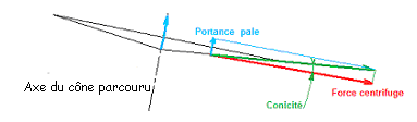

je me revient pas de la souplesse .....en vol , le cone est il plus grand qu avec un rotor alu ou composite ?
MessagePosté le: Jeu 14 Fév - 16:34 (2013)    Sujet du message: reportage annulé Répondre en citant
Jean Pierre, La conicité en vol n'est pas modifiée par la souplesse des pales. Cette conicité ne résulte que de la composition de la portance et de la force centrifuge, laquelle dépend de la masse de la pale. Pour réduire les vibrations de nos rotors en balancier il faut aussi peu de conicité que possible, obligeant à faire des pales suffisamment lourdes. Rare cas aéro ou la légèreté n'est pas recherchée !
Claude, j'ai montré ce rotor ici: http://autogire.xooit.fr/t1632-Projet-de-tractif-en-bois.htm Ces pales ont un lestage interne en plomb pour centrer le profil à 26%. Au contraire du lest externe des pales en bois de Gérard, trop pénalisant en traînée. Une lame d'acier court sur toute l'envergure pour les alourdir délibérément et limiter la conicité. Et pour alourdir, mieux vaut de l'acier pas cher que du titane léger.
