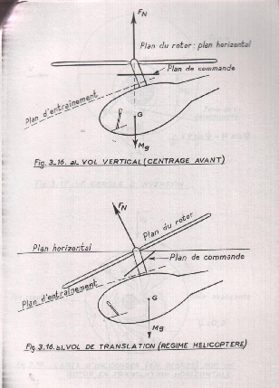

Gma ne se lasse jamais de s'appuyer sur des arguments qu'il récuse aussitôt. Ainsi, il venait de m'opposer dans la page d'avant:
"En giraviation voici les plans principalement retenus:"
Dans son document (non référencé), une "hypothèse importante" ne le gênait pas le moins du monde. Dans le mien, elle lui apparaît rédhibitoire. Logique insondable de Gma!

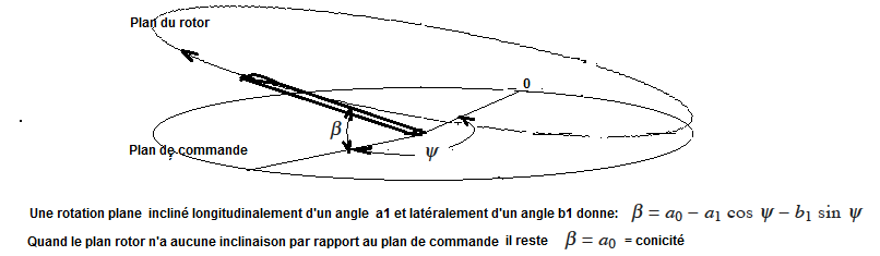

Et dans la note, il y a une hypothèse qui est faite, importante, laquelle ?
Gma veut peut-être parler du fait qu'il est précisé dans la note qu'il s'agit de l'hélicoptère alors qu'il croit que les équations dans le cas d'un autogire sont différentes. Encore une erreur de sa part qui montre qu'il ne fait pas de calculs.
Le schéma de Jean-Claude et l'extrait du Bramwell seront-ils suffisant pour que gma comprenne ? Rien n'est moins sur ! La suite au prochain épisode ...

Cela fait quelques années qu'en matière d'autogire gma ne "croit plus"... Vous si, du moins encore, si on en croit justement votre discours. Effectivement, les équations sont semblables à celles de l'hélico (ce ne sont que des pales en battement), les différences étant depuis l'endroit ou on se place pour regarder ce battement. Et vous, votre logiciel prévoit que l'on soit assis sur un siège mouvant pour prendre la photo, cela promet un flou, même si le temps d'exposition est très court. Mais effectivement, il y a toujours mieux à faire que prendre des photos.
Enfin un peu de bon sens. Et pour que les équations soient semblables, il faut que les plans de référence le soient aussi, et ne changent pas pour d'absurdes raisons de sémantique.
Si l'angle entre deux plans fixes change selon l'observateur, c'est un début de D.M.L.A : Consulter rapidement un ophtalmo.
Pourtant Gma croit toujours que pour des forces centrifuges différentes les angles a1 et b1 seront différents. Il pourrait facilement vérifier que non, en observant ses équations, mais il les cache si bien qu'il ne les retrouve plus lui même !
