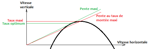

MessagePosté le: Sam 12 Jan - 11:34 (2013)    Sujet du message: Règlementation ULM Répondre en citant
Vous seriez moins ridicule si vous nous expliquiez pourquoi, avec leurs unités, les "Anglos-saxons" évoquent un "rate of climb" tandis que nous, avec nos unités, à part lire une vitesse ascentionnelle (ou verticale)... Cela servirait la collectivité en exposant pourquoi "eux" conservent leur système tandis que "nous" essayons de les convaincre que le notre est meilleur.
Quel rapport avec le systême de mesure des anglo-saxon? Aucun. Juste une tentative désespérée de diversion.
Mais ce que je disais reste vrai, vous confondez tous les deux "taux maxi" (vitesse verticale maximale) et "taux optimal" (vitesse optimale de montée).
Gma s'abstient en général de tout  schéma et de tout chiffre. Il préfère le flou et la philosophie à des définitions précises. Voici mes définitions, sans aucune confusion possible.  On peut observer aussi que la pente de montée  est pratiquement la même, au taux maximum de montée ou au taux optimum de montée
La réglementation impose qu'un constructeur d'aéronef garantisse que le taux maximum de montée soit supérieur à 2m/s dans les conditions atmosphériques standards.
Gma confondait le  taux de montée (vitesse verticale) avec la pente (quotient Vz/Vh).  Dans sa dernière citation il vire discrêtement de bord en laissant encore entendre que nous confondons.
