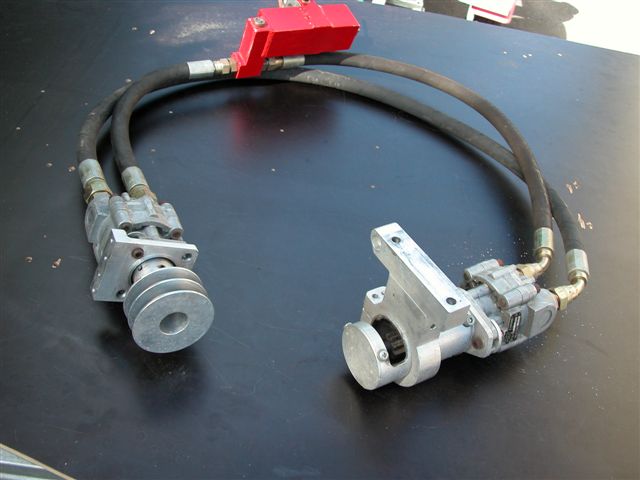

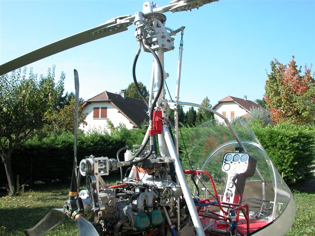

Avec le prélanceur hydraulique  j'ai une émulsion avec de l'air qui se produit et je perds de la puissance au prélancement.
Comment éliminer ce phénomène, donner une contre pression à la sortie du moteur?

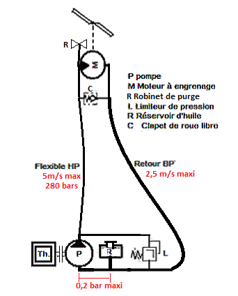

Je ne suis pas hydraulicien. Je lis que le fabricant prévient que la pression absolue à l'entrée de la pompe doit toujours être supérieure à 0,8bar, sous peine de cavitation . Il faut donc que la perte de charge dans la canalisation de retour entre le piquage du réservoir de dilatation et l'entrée de la pompe reste toujours inférieure à 0,2 bars. Pour cela: longueur courte entre ces deux points et section suffisante dans cette ligne de retour.
 C'est ici, en page 12: http://www.sauer-danfoss.com/stellent/groups/publications/documents/product…
Un  robinet de purge au point le plus haut du circuit est évidemment nécessaire, mais je crois que je ne t'apprends rien.

Merci pour vos réponses.
J'avais reçu ce prélanceur et je ne possède aucune documentation de ce système.
Le 1er essai avais permis de faire tourner le rotor à 160t/mn au max même avec une rotation plus rapide du ROTAX
Avec la réduction supérieur le moteur hydaulique à tourné à env. 160X9= 1440t/mn alors que la pompe à tourné plus que le double.
Le circuit hydraulique est en circuit fermé pas d'échange d'air et de pression avec l'extérieur.
J'ai rempli le réservoir en le maintenant dans la position la plus haute des autres piéces pour éliminer l'air dans pompe,moteur et tuyauterie
Je dois laisser 2 à 3 cm d'air dans le reservoir pour la dilatation de l'huile.
Lorsque je remets en place sur l'autogire il se peut que l'air repasse dans la tuyauterie et provoque ce phénomène d'émulsion.
Le type d'huile est de couleur rouge ce doit être de l'huile pour boite à vitesse automatique.
Je vais remplacer le bouchon par un raccord et mettre un tube transparent qui remonte jusqu'au niveau de la pompe et le faire redescendre dans un bol pour récupérer les fuites eventuelles, remplir d'huile ce tuyau transparent jusqu'à environ 20 cm au dessus du réservoir et faire l'essai
Jean-Claude j'avais tout démonté la pompe et moteur il n'y a pas de régulateur de pression ni de limiteur, ce doit être le patinage de la courroie sur les poulies qui fait office de sécurité!!!
Manu si tu as l'expérience de l'entrainement hydraulique je serai heureux si tu partages ta connaissance.

Bonjour, René
N'ayant pas de "by pass", ton débit pompe hydraulique devrait être égal à celui du moteur hydraulique: N pompe. x cylindrée pompe  = N moteur x cylindrée moteur.   Si tel n'est pas le cas, le problême vient certainement de l'emulsion. (compression -détente des micro-bulles d'air) Pour lever ce doute, il faudrait donc  connaître le régime réelle de la pompe (Tachy sur son arbre) et ne pas se fier au régime du moteur de propulsion (patinage courroie inconnu)
Une fois cette question élucidée, un manomètre serait bien venu pour savoir si tu atteints bien le maxi souhaité: Seul la pression maxi au régime maxi autorisé par le fabricant te permettent  de tirer le meilleur de ton matériel.
