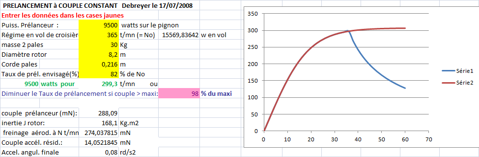

Gérard,    Il n'y a pas d'erreur.  L'image concerne mon rotor (6,3 x 0,18m, 7.5kg par pale) et un prélanceur léger de 2 kw. Pour un autre rotor et une autre puissance, remplis les cases jaune du tableur http://www.sendspace.com/file/k339u8
Voici ce que çà donne avec un rotor de 8,2 x 0,216 m de 15 kg par pale: Il faut 9,5 kw pour atteindre  300 t/mn en 40 secondes à couple constant. Le propos étant de montrer que diminuer le couple à pas régime augmenterait inutilement ce temps.

Vous avez raison à nouveau  Embarassed  (je vois vous étiez prof Wink ). Je dois dire que j'ai été surpris de voir une telle efficacité.
Désolé pour ceux que j'ai peut avoir confondu, j'ai corrigé le tableau dans mon précédent post.

Pour amener le (grand) rotor du Magni biplace à 300 t/mn il faut 12 kW. C'est bien cela ?
MessagePosté le: Jeu 17 Jan - 20:21 (2013)    Sujet du message: PRELANCEUR HYDRAULIQUE Répondre en citant
C'est çà, Jean Marc.   Avec 12 kw on arrive à 300 t/mn en 27 secondes, et avec 11 kw en 40 secondes
