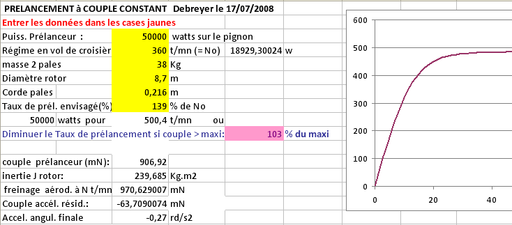

Je viens de calculer la puissance pour prélancer à 300t/mn en 30sec
et la puissance pour prélancer à 360t/mn
Le couple est important env. 50 dNm si le réducteur est en haut du mat celui-ci doit avoir une belle déformation!!!!!!!!
Pour lancer à 500t/mn pour un décollage sauté il faut env 50kW
Le couple à 90 dNm  sur l'herbe c'est limite au glissement en rotation!!!!
Ce sont des valeurs avec le pas de vol

En effet, René.  Avec le pas de croisière et les 500 t/mn, la portance du rotor en statique dépasse 2700N et il ne resterait plus que 180 kg sur les roues: Sans lancer à "pas" nul,   le glissement est certain.
