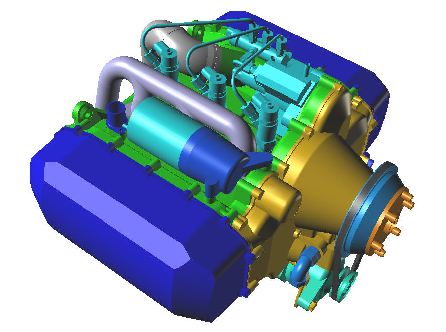

Un moteur marin diesel à pistons opposés
100cv avec turbo
http://www.bwmribs.co.uk/bwm-m-100-diesel-marine-engine/
http://www.bwmribs.co.uk/diesel-engine-range/
Messages: 2 486
MessagePosté le: Mar 22 Jan - 08:27 (2013)    Sujet du message: L'alternative au BRP 912-914 Répondre en citant
C'est un très vieux principe, initié par la marque automobile Gobron (4 cyl, 8 pistons, 2 temps) puis plus tard par Junkers (Tupolev à moteur ''diesel'') et Sommers (bus Anglais 3 cyl, 6 pistons, 2T à compresseur Roots), tous avec un seul vilebrequin.. Ce dispositifs permet d'atteindre 44 % de rendement en diesel hyperbar (suralimentation > 1 bar)... Mais thermiquement très sollicité (tête de piston en céramique). C'est un bon lien votre truc René, je ne savais pas que BMW avait remis ça au goût du jour. Y a t'il 2 vilebrequins avec couronne de synchronisation faisant office de réducteur ? On a une idée du débit d'eau pour refroidir le glycol (je suppose échangeur séparé comme les péniches et intercooler par la même occasion) ?
Messages: 2 486
MessagePosté le: Mar 22 Jan - 08:39 (2013)    Sujet du message: L'alternative au BRP 912-914 Répondre en citant
Mais je pense plus à un ''flat four'' qu'à un ''opposed''.
Messages: 732
MessagePosté le: Mar 22 Jan - 09:39 (2013)    Sujet du message: L'alternative au BRP 912-914 Répondre en citant
Ce n'est pas BMW  mais    BWM
L'idée du moteur à pistons opposés est toujours dans l'air en Angleterre
Il y a les moteurs GEMINI que Tecnam voulait tester sur leur multiaxe avion mono et bimoteur 2006
leur site est en standby
http://ppdgemini.com/
http://www.avweb.com/news/airventure/EAAAirVenture2008_TECNAM_GeminiDiesel_…
http://www.jetwhine.com/2009/01/gemini-engine-moving-toward-production/
Ce moteur ressemble plus au DIESELAIR
site en standby
       http://www.dair.co.uk/
L'inconvénient de ces moteurs c'est les nouvelles normes antipollution (passage d'huile dans l'échappement)
Il ya un allemand qui étudie ce moteur
  http://www.gollemotor.de/motorenbau
