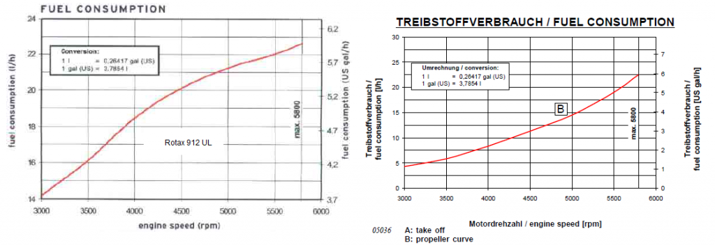

Les  motoristes donnent en général la consommation en fonction du régime  avec un boisseau des gaz ouvert en grand. La variation du régime se faisant  par un frein.
Puisque nous faisons  varier le régime de manière très différente (par la manette des gaz)  ces courbes sont inutilisables.  Rotax a donc présenté une courbe de consommation B établie au point fixe sur une hélice ajustée dont le régime varie bien, cette fois, par la manette des gaz... Sauf que nous ne volons pas au point fixe et que cette valeur est encore surévaluée par rapport au vol (en avançant l'angle d'attaque des pales diminue). D'autres moins scrupuleux ne mentionnent aucune conditions de mesures. Surprise garantie.
Ci-dessous les courbes de conso. du Rotax 912 UL.   A 4500 t/mn par exemple: 20 litres/h au frein (plein gaz)  ou 11,2 litres avec une hélice au point fixe (gaz variable) Les deux valeurs sont correctes, et pourtant aucune ne s'applique à votre gyro en croisière (ni plein gaz, ni point fixe)

En effet, je ne comprenais pas pourquoi les données de consommation (582) ROTAX étaient si loin (bien supérieures) au vécu.
