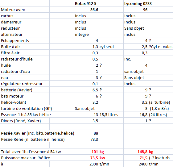

 L'instigateur d'une proposition de remplacement serait drôlement bien avisé de faire un tableau récapitulatifs des masses et puissances comparées d'un Lycoming 0233 et Rotax 912 S à régime d'hélice  identique.

 Au vu des pesées et infos des différents intervenants, voici ce que donnerait ma comparaison de poids de ces deux moteurs installés sur des "Pushers"  On peut vérifier les pesées de René et de Xavier. Le Lycoming peut conserver la même hélice que celle du Rotax parce qu'une turbine sera de toute façon indispensable en "Pusher" . Autant lui donner alors  l'inertie manquante . Le bâti du Lycoming devra être renforcé (masse moteur), la batterie aussi (compression d'un 3,3litres), et davantage de carburant pour une même autonomie. La puissance de la turbine de refroidissement est déduite de celle disponible sur l'hélice.
Recomptez quand même, hein ? c'est plus sûr.
