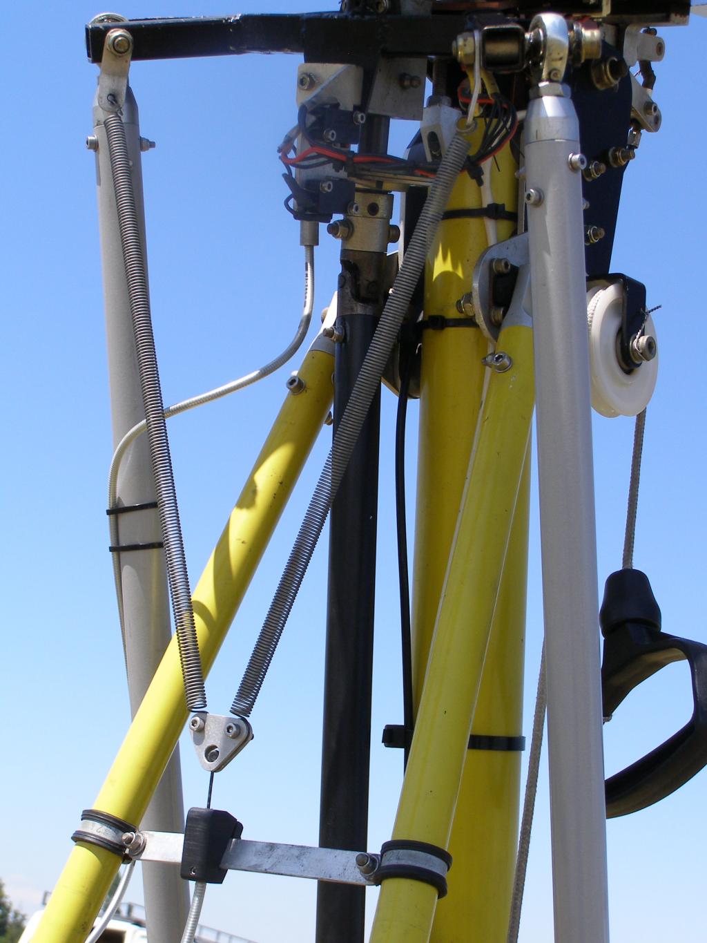

Quelqu'un a t'il une photo de ce ressort pour bien en comprendre la cinématique?

MessagePosté le: Lun 14 Jan - 18:46 (2013)    Sujet du message: rôle du ressort de trim Répondre en citant
Dans ce genre là ?

MessagePosté le: Lun 14 Jan - 21:32 (2013)    Sujet du message: rôle du ressort de trim Répondre en citant
Juste pour ma curiosité et pour comprendre :
- pourquoi les ressorts sont-ils si longs ? Je sais que çà ne pèse pas des tonnes, mais cela étonne a priori
- pourquoi deux ressorts et non un seul fixé sur une prise "centrale" ?
MessagePosté le: Lun 14 Jan - 21:47 (2013)    Sujet du message: rôle du ressort de trim Répondre en citant
Pourquoi longs?: pour qu'ils produisent un efforts sensiblement constant quelle que soit la position du manche.
Pourquoi pas un seul ressort sur une prise centrale ? :  Parce que sur cette tête là, il n'y a pas de prise "centrale"
