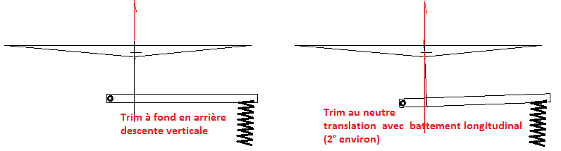

Trim dans quelle position stp ?
Pendant la pendaison, la traction verticale de la corde représente la résultante du rotor. Si le plateau est mis à l'horizontale par le ressort du trim à ce moment, c'est qu'on suppose alors la résultante perpendiculaire au plateau. Et ceci n'est vrai qu'en descente verticale,  donc avec la manette du trim tirée à fond.
En vol de translation, la résultante est environ 2° en arrière de l'axe du moyeu. Cette position peut donc être simulée pendant la pendaison, par un plateau incliné 2° en avant. L'équililbre des force devrait donc être obtenu avec un  plateau incliné 2° en avant, manette du trim au neutre,
Mais ces réglages peut facilement être remis en cause par des effets "secondaires" tels que les couples de tangage produits par la trainée fuselage et la poussées hélice. Ce n'est qu'une base théorique de départ.
Les longueurs de bielettes du manche devront alors être règlées pour que celui tombe en bonne position dans la main du pilote et laisser une course suffisante  par rapport aux butées (suffisante pour donner 25° de cabré maxi au rotor et 0° de cabré mini quand le gyro est psé au sol.

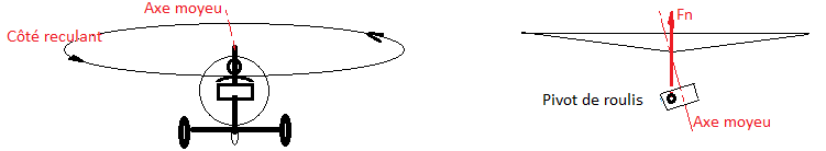

En effet, il faut bien pousser le manche coté pale reculante pour s'opposer à l'effort de basculement lié au battement latéral (b1).  Ou décaler le pivot de roulis  sur le coté du moyeu pour faire passer Fn par ce pivot.
Ne pas confondre poussée sur le manche et position de ce manche. Le trim ou le décalage du pivot annule la poussée  sur le manche , mais ne change rien au nécessaire positionnement latéral  du manche  coté pale reculante (1° environ)
Ne pas confondre non plus avec une compensation du couple moteur Celui-ci incline le fuselage et oblige à mettre du manche sur le coté pour conserver un rotor sans inclinaison transversale sur l'horizon. Ce qui ne réclame aucun effort sur le manche, juste un positionnement latéral. L'inclinaison latérale du fuselage peut être compensée par un déport de la tête de rotor.
Pour ce qui est du déport de la tête il m'a suffit d'excentrer de 4mm le perçage de la bague de centrage et j'ai pu en faisant tourner cette bague affiner et limiter "l'effort" et l'inclinaison provoqué par le couple moteur le reste du réglage a été obtenu en décalant légèrement sur le côté le point d'encrage du trim. Sur le schéma que je joins le perçage de la bague n'est pas excentré, c'est juste pour faire voir de qu'elle bague il s'agit.
