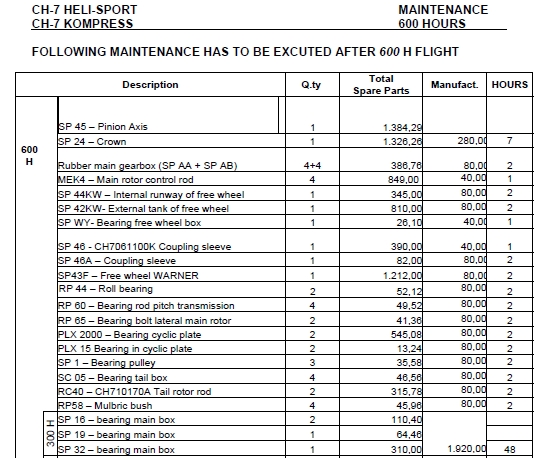

Bobcat a écrit :  sur un Classe 6 , c'est la BTP à 13.000 euros....+ la main d'oeuvre....
Quel classe 6 ? Le Spirit ??? P'tain c'est drôlement cher pour une BTP !   C'est pas le Mosquito, y a pas de BTP.
Et si c'est pour le Kompress, cette affirmation est totalement FAUSSE  : "c'est la BTP à 13.000 euros....+ la main d'oeuvre...."
Voici le détail des pièces remplacées à la GV 600 Heures + la M/O et il faut rajouter la visite classique des 100 heures évidemment :
                                                                                  Prix des pièces-Main d'oeuvre
Les tarifs sont en USD ? En euros  ?
quel est le prix d'une heure de main d'oeuvre  ?
spare parts : je comprends = 8500 euros/USD ?
hours : je comprends = 48h à xx euros/USD ?
Manufactur : cela veut dire quoi  au total 3600 Manufactur.?
  Et au total , la visite de 600h coûte combien ? Ce n'est pas très clair dans le tableau même si pour les pièces on arrive déjà à 8500 euros..
