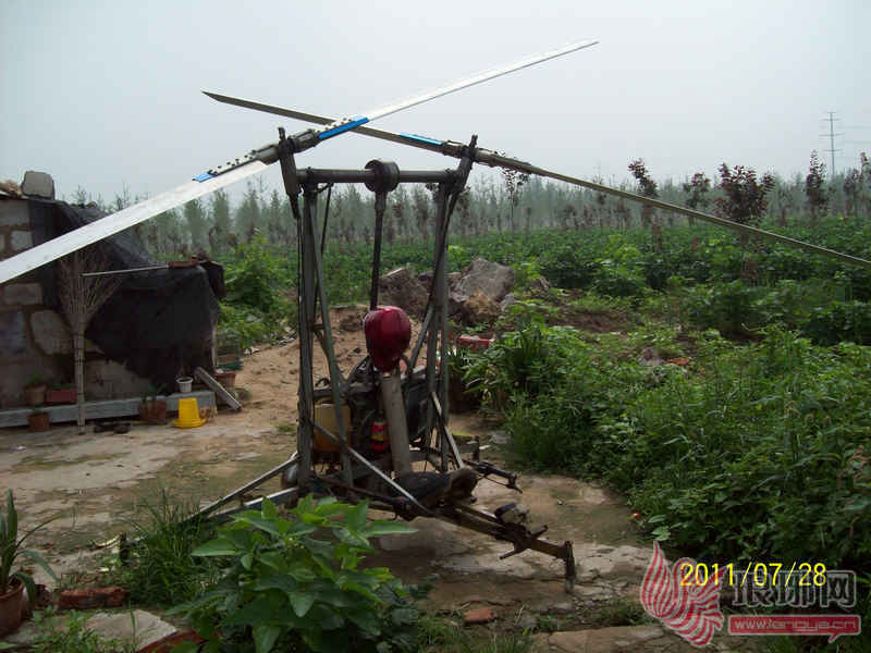

l'appareil près à être testé:

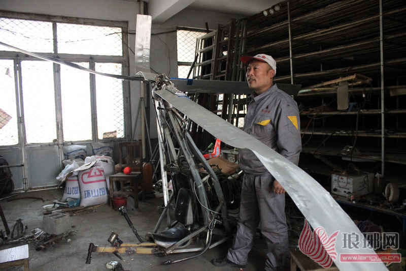

l'appareil après le décollage de quelques centimètre:

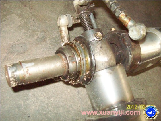

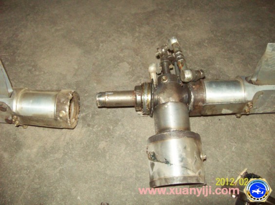

La construction des moyeux de pales par soudage, c'est là que ça a laché!!!!!    "  Les soudures "
Les pales n'avaient pas de liberté sur le moyeu c'est trop rigide!!!

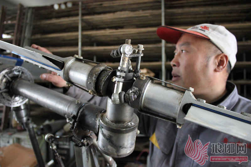

La commande de bascule du rotor: un levier avec dentures.

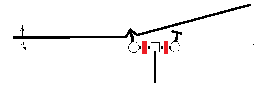

A mon avis, après réparation et sans articulation de battement ni de trainée, d'autres problèmes vont rapidement survenir en translation.
On sait qu'il faut alors laisser s'établir un angle de battement pour annuler les dissymétries des moments de battement. Deux rotors en balancier pourraient résoudre ce problème mais, ne tournant pas en phase, ils devront accepter des accélérations cycliques déphasées, nécessitant des transmissions élastiques (en rouge ci dessous). Dommage pour cet expérimentateur courageux.
