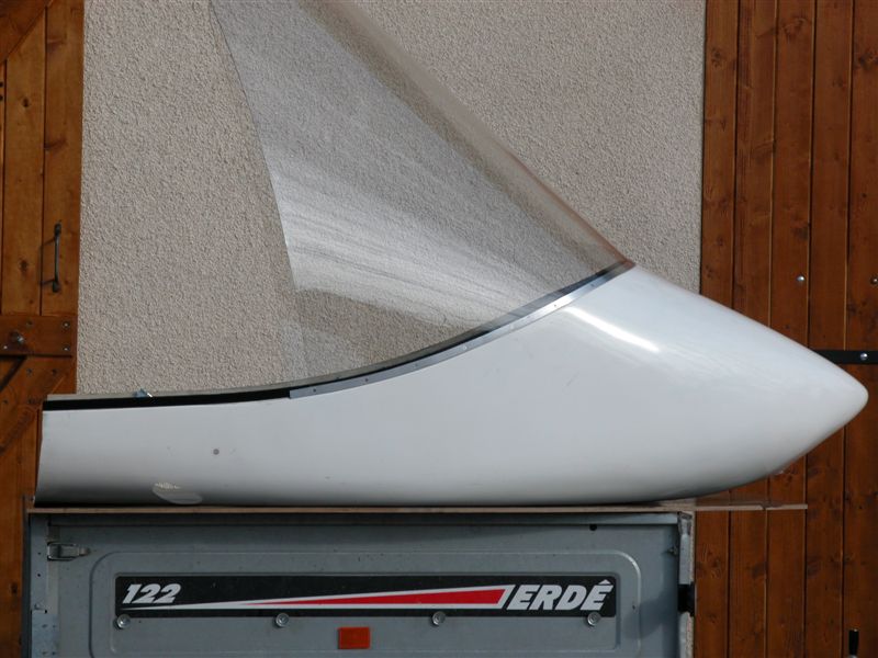

J'ai fixé le mien avec des vis inox de 3mm à tête conique et écrou avec une bande d'alu qui prends en sandwich le pare-brise en polycarbonate

pour les vis de 3mm j'ai percer à 3,2mm, j'avais pré-percé la bande d'alu auparavant et j'ai contre-percé et vissé la vis centrale et ensuite de part et d'autres je perçais et vissais pour la fixation du pare-brise. La bande d'alu sert à répartir la pression de serrage sur le plexi.
Si c'était tout pré-percé avant le montage il y aurait eu un décalage des trous par la pression du vissage qui fait glisser légèrement plexi et bande d'alu sur la coque

Mon pare- brise est collé avec de la colle-mastic polyuréthane, genre colle a pare- brise de voiture.
Pour assurer le coup, j ai ajouté des petites vis en plastique diam 3 ( les trous sont percés a 3,2).
Pour info, sur l' Ulm multi- axes en tandem que je suis entrain de construire, la grande verrière ne sera que collée ( il faut quand même qu il y ait suffisamment de surface de collage)

tu peux aussi combler avec un joint silicone transparent, ça règle le défaut de parallèlisme entre les 2 surfaces et ça amortit les vibrations

J'ai vu faire ( mais je n'ai pas fait....) sur le chassis le gars avait posé comme un genre de ruban adhésif d'un cotè et caoutchouc de l'autre comme  pour les joints d’étanchéité des fenètres. Ensuite le plexi posé dessus et  vissé avec des têtes fraisées....Le caoutchouc amorti les vibrations et tu es pas obligé de serrer à bloc...

Tu vas chez bricotruc, tu achetes le mastic colle de la marque Sikaflex et ça colle super bien et comme son nom l indique,reste un peu flexible. Tu peux donc combler avec ce mastic. Le mastic epoxy chargé micro ballon a peu de tenue mecanique. Il faudrait le charger avec de la fibrette.
Quand au silicone, il n a hélas pas ( ou peu ) de tenue mécanique et n aime pas les UV dans le temps.
Assure avec quelques vis de 3 ou 4, sans les serrer ( enfin, un tout petit peu)
Attention au perçage du plexi: un foret émoussé et le plexis a 20 degrés mini, sinon gare aux départs de crique ( même le Lexan)

Chez le "voiturevitre" en Anglais du coin, tu achète une cartouche de colle à pare brise (noir), prévu pour un joint collé de 5 à 7 mm d'épaisseur x 5 à 10 mm de large.
Cela résiste aux UV, à l'eau, ça permet la dilatation par forte chaleur (d'où l'épaisseur du joint d'au moins 5 mm)... Et aux accidents de la route (les pare brise de voiture participent à la résistance latérale de la baie, d'où le collage aux US dès les années 70, 80 outre Rhin et 90 chez nous).
Pas besoin de vis, mais t'en mets 3 de diam 3 mm pour le coté psychologique si tu veux.
