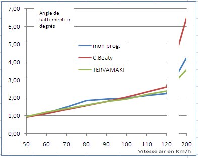

Bonjour Olivier,
Comme tu ne parlais pas de donner suite à ta remarque concernant la portance des rotors j'ai passé un peu de temps à refaire mon programme sur la base que tu proposais et ça marche bien mieux pour le battement.
Merci donc pour ton aide.
Le battement se calcule bien mieux et il se situe à très haute vitesse (200Km/h) entre les valeurs de mes références qui elles mêmes divergent un peu.
Jusqu'à 120 Km/h les résultats sont très très proches.
C'est très sensible aux variations des paramètres et la mise au point expérimentale des rotors a du demander beaucoup de travail.
Voici les résultats graphiqués.
Encore merci.
Amicalement.
Guy
