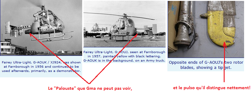

MessagePosté le: Mer 20 Mar - 13:26 (2013)    Sujet du message: Vol à faible puissance Répondre en citant
Donc après la remarque de JCD, je corrige : Sur Fairey "Ultralight", concurent du "Djinn", on trouve des statoréacteurs (très bruyants).
Encore raté ! Pas de statoréacteurs non-plus sur le Fairey "Ultralight". Mais il finira bien par retomber sur ses pattes !
Bon, maintenant Ventus, faut que t'arrètes avec tes questions trop précoces...

MessagePosté le: Mer 20 Mar - 20:55 (2013)    Sujet du message: Vol à faible puissance Répondre en citant
Encore raté ! Pas de statoréacteurs non-plus sur le Fairey "Ultralight". Mais il finira bien par retomber sur ses pattes !Bon, maintenant Ventus, faut que t'arrètes avec tes questions trop précoces...
Ah ! Zut ! Ben pas "statoréacteur" non plus... Donc mauvaise correction alors ! (pour le "Djinn" Anglais)
Il s'agissait juste de simple tuyères éjectant un gaz chaud pourrissant la polaire du profil de la pale lors de son passage... Mais déjà refroidi partiellement ce qui rend médiocre le rendement du système.
On eu donc recours au "pulsoréacteur" (requerant juste une conduite de carburant dans les pales et 2 fils électrique) puis "statoréacteur" par la suite permettant le passage de gaz froid dans la pale.
