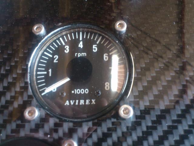

bonjours
je voudrais savoir ou brancher la masse et ou brancher le fil venant du moteur
car il y a 2 bornes , 1 et 2 mais rein d autre d indiquer  Question
merci
MessagePosté le: Lun 1 Avr - 17:37 (2013)    Sujet du message: Publicité
alcyon
MessagePosté le: Lun 1 Avr - 18:44 (2013)    Sujet du message: claude Répondre en citant
alcyon
MessagePosté le: Lun 1 Avr - 18:51 (2013)    Sujet du message: branchement compte tour AVIREX 2 temps Répondre en citant
Bonjour Jean Pierre.
C'est une tension alternative qui sort du volant magnétique pour alimenter le compte tour. Il n'y a donc pas de sens particulier à respecter pour son branchement: Masse sur une de ses deux bornes (au hasard). Fil dédié au compte tours sur l'autre borne.
MessagePosté le: Lun 1 Avr - 18:58 (2013)    Sujet du message: branchement compte tour AVIREX 2 temps Répondre en citant
parfait Okay
c est donc normal qu il n est rien indiqué
y a plus qu a.....
et encore merci !!

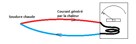

et a titre de curiosité,
sur quel principe fonctionne le "température double échappement" avec les 2 sondes qui sont relié par 2 fils sachant qu il n y a pas de + et - pour alimenter l instrument  Question
MessagePosté le: Lun 1 Avr - 20:08 (2013)    Sujet du message: branchement compte tour AVIREX 2 temps Répondre en citant
C'est le thermocouple de la sonde chromel-alumel qui génère un courant électrique proportionnel à la température, le thermomètre est un simple milli-ampèremètre qui lit ce petit courant de quelques milli ampères
MessagePosté le: Lun 1 Avr - 20:15 (2013)    Sujet du message: branchement compte tour AVIREX 2 temps Répondre en citant
Les sondes d'échappement sont des thermocouples (deux métaux différents soudés ensembles): ils génèrent une tension de quelques millivolts proportionnelle à la différence de température entre la soudure chaude et les connections froides à l'indicateur. L'intensité débitée dans l'ampèremètre indicateur est relativement importante vu sa faible résistance interne.
MessagePosté le: Lun 1 Avr - 20:44 (2013)    Sujet du message: branchement compte tour AVIREX 2 temps Répondre en citant
merci les gars  Okay
je me coucherais moins con ce soir
je ne connaissais pas ce principe ... maintenant tous c  Idea

merci edital
c est juste que mon compte tour est bien d origine mais étais tous débrancher quand je l ai acheté suit a l incident !!
peut t on rallonger les fils des thermocouple ?pas les fils de la sonde mais les fils qui sont livrer avec l instrument ??? si je comprend bien le principe , oui
mes fils sont un peu juste et je voudrais en profité pour mettre un prise a démontage rapide
MessagePosté le: Mar 2 Avr - 21:32 (2013)    Sujet du message: branchement compte tour AVIREX 2 temps Répondre en citant
Dans le principe, tu peux rallonger les fils, mais la résistance du circuit électrique initial étant très faible, la moindre résistance de contact risque de fausser la mesure. Tu peux facilement vérifier les éventuelles erreurs d'indication en mesurant chez toi la température de l'eau bouillante d'une casserolle sur le feux avec et sans ta rallonge et ton connecteur.
MessagePosté le: Mer 3 Avr - 20:03 (2013)    Sujet du message: branchement compte tour AVIREX 2 temps Répondre en citant
Oui, c'est l'expérience dont parle JCD qui m'a permis de vérifier le thermomètre et ces fils sur mon appareil.
Bizarrement, mes fils étaient trop courts aussi...
Avec les fils longs ou courts, j'avais toujours 100°C dans l'eau bouillante.
MessagePosté le: Jeu 4 Avr - 13:44 (2013)    Sujet du message: branchement compte tour AVIREX 2 temps Répondre en citant
là je ne peut pas car l instrument commence a 400° (température échappement)
 je vais juste mettre une prise rapide sans rallonger ni diminuer vu que ca passe juste !!
