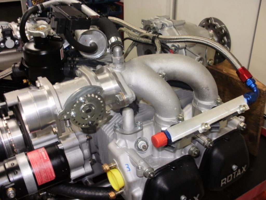

J'ai visité l'usine de LAD Injection, fabricant de kit d'injection pour les 912 et 914. Il y a un article dans Vol Moteur de Mars sur ce fournisseur.
J'ai était impressionné par cette boite. Est-ce que quelqu'un à une expérience avec ce système?

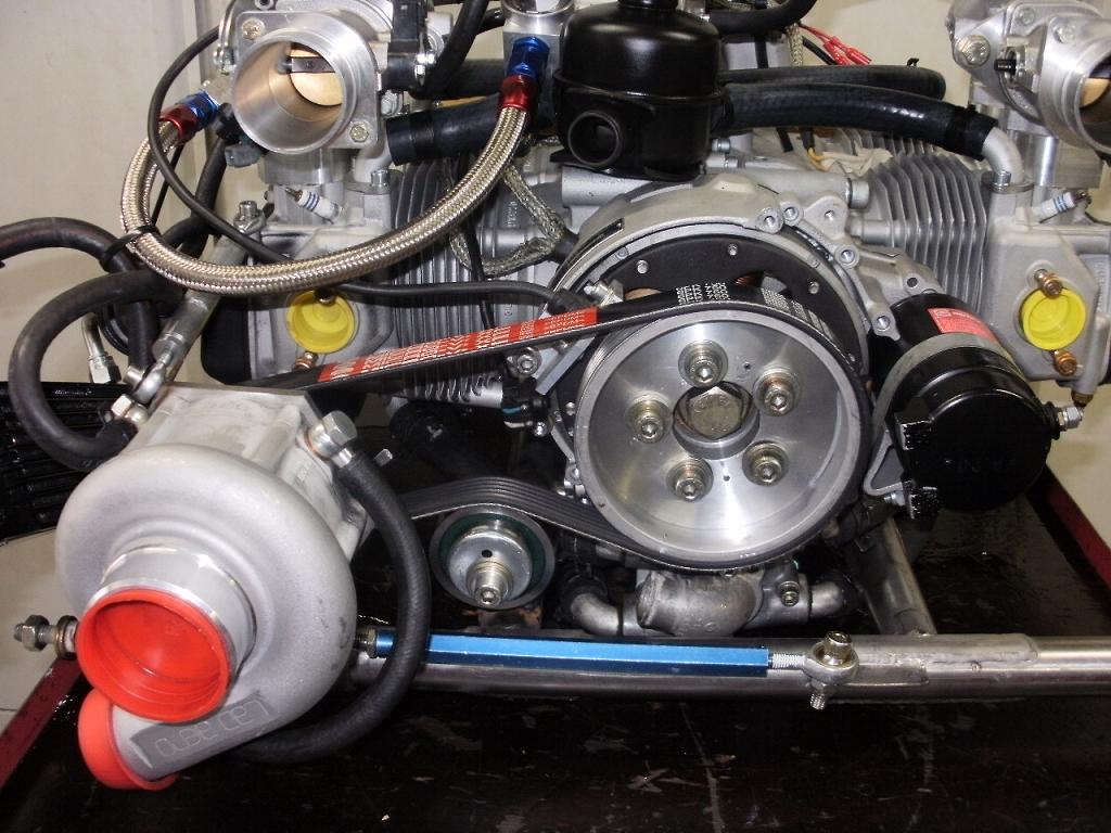

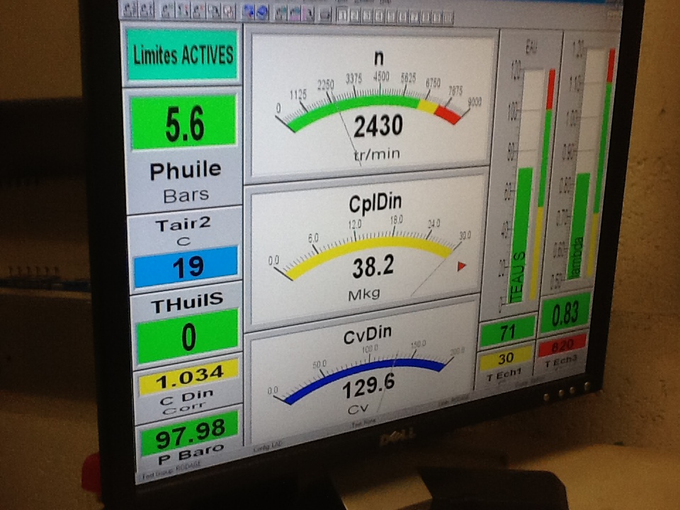

MessagePosté le: Jeu 25 Avr - 00:07 (2013)    Sujet du message: LAD kit d'injection Répondre en citant
On dois tester sa sur notre machine "cote-a-cote" - LAD: Injection + compresseur
sur band d'assaille il donne 129 CV !  Shocked
apres les tests on vous dira "avec qua on peux manger ca"  Very Happy

MessagePosté le: Jeu 25 Avr - 08:08 (2013)    Sujet du message: LAD kit d'injection Répondre en citant
Est ce que le 129 ch est avec ou sans intercooler?
Quel type de supercharger (compresseur) vas-tu utiliser?

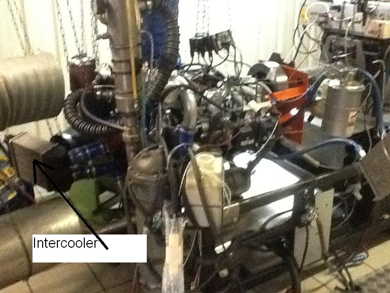

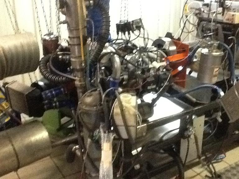

MessagePosté le: Jeu 25 Avr - 21:53 (2013)    Sujet du message: LAD kit d'injection Répondre en citant
Mike,
moteur chez LAD sur band d'essaille
avec intercooler.
quand on montera moteur sur gyro - je envoillera plusier phot de montgae (car compresseur on mis sur le moteur)
MessagePosté le: Jeu 25 Avr - 23:26 (2013)    Sujet du message: LAD kit d'injection Répondre en citant
Merci pour les photos et info.
Tu peux voir ton intercooler sur cette photo.
C'est grand (lourde?) et va demander beaucoup d'air (trainé??). Ca va pas donner grand-chose au décollage (le seul moment que tu a besoin de 129 ch) parce que tu n'avance pas donc il n'ya pas d'air. Si tu mets l'intercooler devant l'hélice, de sorte  que il ya de l'air, tu va perdre de rendement de l'hélice.
C'est seulement mon opinion et je peux me tromper.
Bonne chance
MessagePosté le: Ven 26 Avr - 08:42 (2013)    Sujet du message: LAD kit d'injection Répondre en citant
129 cv a 2430 trs/min ?? faut il enlever le réducteur ?
