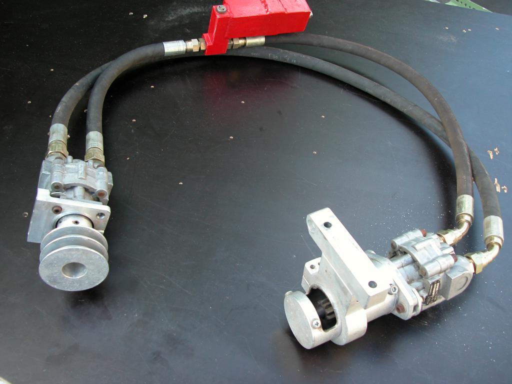

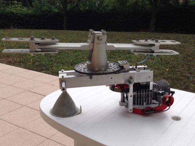

mon idée première était d'installer un prerotator avec pompe et moteur hydraulique.
les essais n'étaient pas un succès, maintenant pour le même poids j'ai installé un prelanceur avec un moteur thermique RAKET 120 ( 9 kg) la réduction est de 30, pour 300 t/mn au rotor le Raket tourne à 9000 t/mn.
Une autre idée serais d'installer un  moteur electrique brushless connecté a un alternateur brushless, celui-ci est couplé au ROTAX 914 en direct au vilebrequin, inconvénient le poids et le coût ( devis de 5000euros)!!

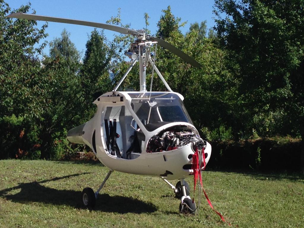

montage du ROTAX 914
Messages: 2 379
MessagePosté le: Mer 21 Sep - 07:31 (2016)    Sujet du message: L'AUTOGIRE "ASTRAL" TRACTIF Répondre en citant
René, je me répète, mais je suis admiratif devant la qualité et  la minutie de ton travail.
Puis-je me permettre un suggestion ? Si tu as la place de décaler le filtre à air vers le haut ou l'échappement vers le bas ou les deux pour éviter d'alimenter le turbo en air chaud....

c'est le montage du filtre à air sur le Calidus tourné vers le haut provisoire pour éviter que la poussière rentre dans le compresseur! , le montage définitif sera avec un tuyau souple spiral qui prendra l'air sur la prise naca latérale du capot inférieur avec un filtre

les circuits essence, huile, refroidissement, electrique sont terminés, le moteur RAKET120 du prélanceur est installé, mise en route du moteur 914 après 2ans et demi d'arrêt.
il reste le circuit pneumatique.
les essais en vol sont pour bientôt
suspension sans le stabilisateur et gouvernes pour voir l'angle.
