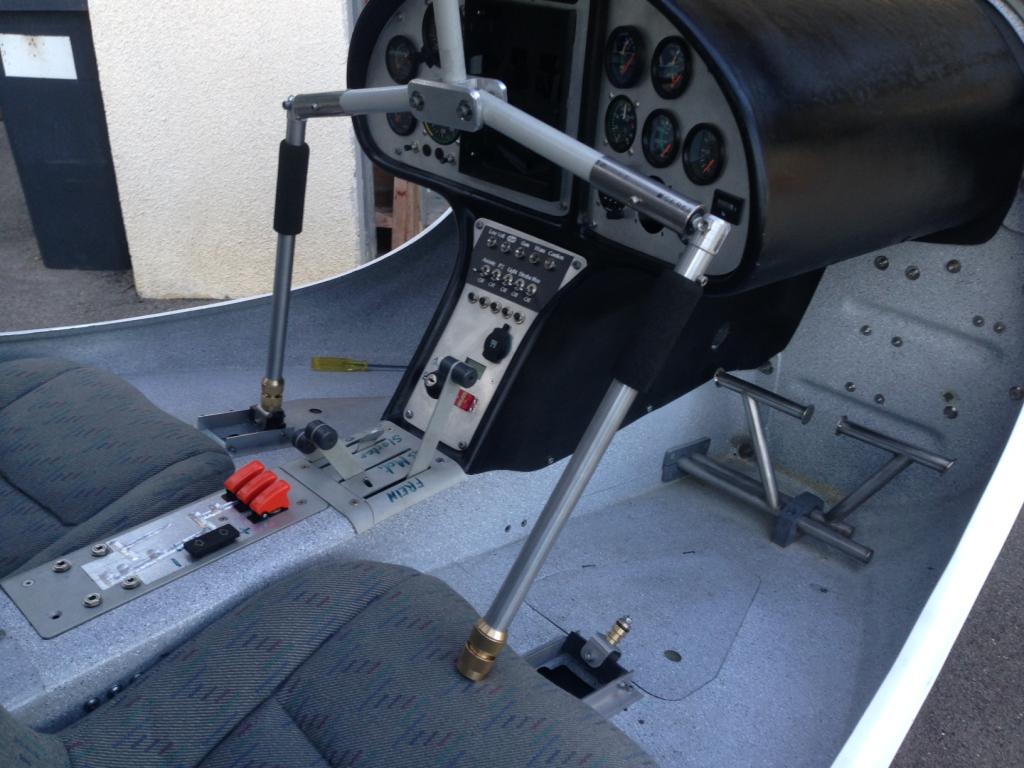

Ces raccords en laiton finissent toujours par "lacher". Pourquoi pas un "push pin" plutôt ?  et carrément à la base, en décalant un peu vers le haut, tu supprimes une liaison en plus. Wink
Ou alors ,comme sur le Robbie, carrément sur le "T" central . Avantage, pour les vols solo ou avec passager non pilote, tu désaccouple carrément l'ensemble...
