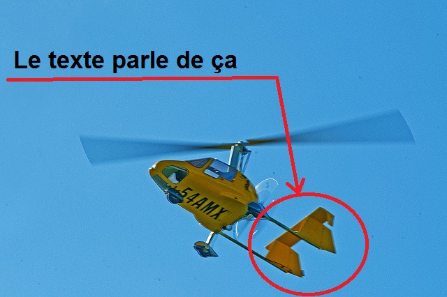

Bonsoir traducteur
Le texte décrit l'empennage arrière d'un autogire Xénon me semble t'il, voila en photo ce dont il s'agit
