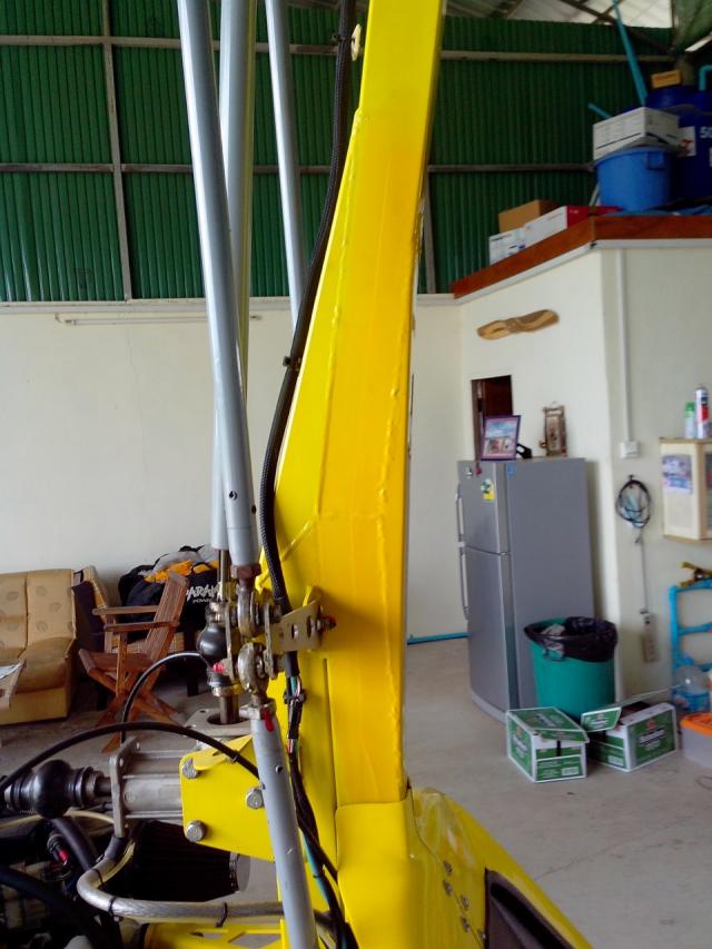

"On" m'as demandé d'aller voir un gyro en vue de l'acheter. Il a étè importé il y a quelques mois et il n'as jamais volé faute de pilote  Mr. Green ..
Je suis arrivé dans le hangar et j'ai découvert un ELA tout neuf avec juste 11h00 au compteur, mais j'ai aussi trouvé cette retouche de soudure et de peinture......
Je ne suis pas un spécialiste du ELa, mais cela m'as interpellé, j'ai regardé sous le moteur, il y avait le même type de "reprise de soudure" et de peinture.
Alors, est-ce un mat normal ? un mat renforcé ? Embarassed  un mat bricolé ? Shocked
j'imagine bien que si c'était une reprise de soudure "ELA", ils auraient eu la bonne peinture à mettre dessus et pas une approchante....
quelqu'un à une idée ?
Merci d'avance..

MessagePosté le: Jeu 6 Juin - 13:46 (2013)    Sujet du message: MATELA...Mat ELA... Répondre en citant
Salut
Je connaît très bien les giros ELA.
A part la peinture d'un jaune plus foncé, rien d'anormal sur ce mat.....

c'est cette curieuse retouche de peinture qui m'interpelle.... serait-elle due a de nombreuses heures de vol et un nombre incalculable de moustiques venus s'écraser sur le mat et justifiant sa peinture ?  Mais alors, pourquoi partiellement ?
Et sous le chassis moteur pareil.... ?
Je ne connais pas le ELa, mais je trouve cela, comment dire....curieux.... Rolling Eyes
Le reste de l'appareil à l'air flambant neuf.....

As tu d'autres tofs?
Il y à des différences entre la fourche, les palonniers, le porte palles, la commande de gaz, le gallet qui freine le prélanceur, etc..... suivant les millésimes des appareils.
Quand le mat pli (aprés un accident au décolage par exemple), cela ce produit plutôt plus haut, là ou l'embasse colson est décolé sur la photos. ( bizare aussi aprés seulement 11h)
il à peu être tous simplement rayer le cadre, puis repeint à la bombe Wink

Comme c'est une machine qui a étè importée à "petit prix"...... je me pose la question...... Question
Et la soudure et e coup de peinture sous le moteur...On l'explique comment ?
Encore unefois, je ne connais pas du tout le ELA, donc je m'interroge..... Wink

Encore une foie, il faudrais voir en photo au moins!
Maintenant, si tu dit que tout paré neuf, + petit prix = appareils qui à était refait.
Ceci dit, j'ai vu des giros se couchés au décollage, avec pour conséquences; train, cadre, rotor, tête rotor, etc HS
Refait à neuf en changent les pièces endommagés, et très bien volés ensuite.

J'ai une photo du chassis soudé,  mais elle n'est pas très causante....

Bonjour Dom,
J'ai toujours un peu de mal a croire qu'un appareil qui a déja des retouches de peintures et qui ne soit pas cher, soit quasiment neuf.
On peut réellement se poser la question avant d'aller poser ses fesses sur le siege.
Comme dit Toy, il a l'air d'etre construit normalement et soit dit en passant, la qualité des soudures chez Ela, ce n'est pas leur point fort.
Je pense que c'est de la peinture a la bombe pour maquiller quoi???? Mystére??
Si je devais l'essai de cette machine, je demanderai que la peinture soit totalement enlevée pour voir s'il y a eu bricolage.
Exemple: le mat se fissure a cet endroit: je peux t'assurer que je suis capable de ressouder la fissure, de la meuler correctement et que tu n'y vois rien ( ou pas grand chose)
Quid de la solidité?
Donc, mon cher Dom, encore une fois, si tu as l'intention de voler avec cet appareil, il faut que tu trouves le " loup"

Je suis assez prudent de ce côté, même s'il m'arrive de mettre mes fesses dans des appareils "exotiques"..... Mr. Green
Et comme toi, un ELA avec  mat  et un chassis moteur repeints partiellement à la bombe , d'un jaune approximatif, importé par l'importateur "Officiel" de Autogyro.......cela m'interpelle et j'ai fortement déconeillé l'achat de la bête....
