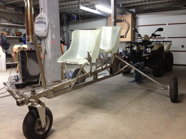

 Salut a tous
je viens vous tenir un peu au courant de l'avancement. Le chassis se termine. soixante deux kilos avec les roues.

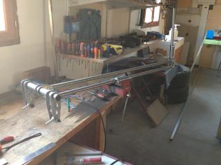

 Ca y est çà marche.
Vous en voulez encore ?? J'en ai plein !! Apres j'attends les remarques ; CONSTRUCTIVE  BIEN SUR!!!
Pour aujourd'hui il y en a assez.
MessagePosté le: Mer 21 Aoû - 01:33 (2013)    Sujet du message: Construction Bi-intime Répondre en citant
Tu as doublé le mat parce que la section utilisée est plus petite que sur le plan?  pour ton tube carré tu es en quelle epaisseur?
ça avance trés rapidement ,génial ,on sent la motivation Okay . Bravo Lucky
