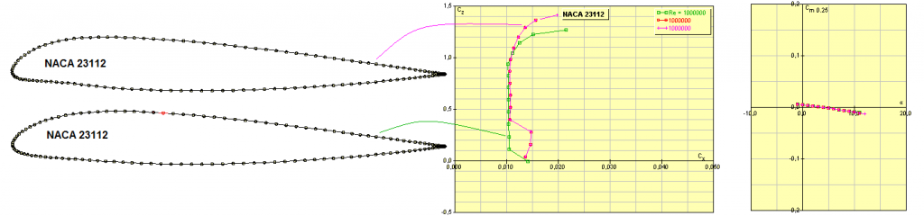

Ça résume bien mon étonnement lorsque j'ai comparé le nouveau profil que m'avait donné Jean Pierre DOLEAC au Bois de la Pierre, il n'y avait pas de différence et pourtant apparemment j'avais du 23112 mais peut-être est ce moi qui ait fait une erreur d'interprétation depuis le début ?
René, sais tu le potentiel des pales qui est donné sur le H3 ?
MessagePosté le: Mer 4 Sep - 10:08 (2013)    Sujet du message: DES PALES POUR LES CONSTRUCTEURS AMATEUR D'HELICO Répondre en citant
Les désignations NACA à 5 chiffres ne sont qu'un vague rappel des caractéristiques géométriques d'un profil.
le 2 de 23012 signifie que la cambrure a été adaptée pour un Cz de 2 fois 0,15 = 0,3 environ
le 3 de 23012 signifie que la cambrure maximum du squelette est située à 3 fois 5% = 15% de la corde environ
le 0 ou le 1 de 23012 signifie que la cambrure générale suit la loi définie par le NACA (0) ou ne la suit pas (1)
le 12 de 23012 signifie que l'épaisseur vaut 12% de la corde.
Ainsi, les différences entre le NACA 23012 de la bibliothèque NACA, et un 23112 peuvent être minimes (si la loi de cambrure NACA a été légèrement modifiée, par exemple )
Et il peut aussi exister des différences sensibles entre le profil 23112 d'un concepteur et le 23112 d'un autre concepteur (si la cambrure de l'un est adaptée pour un Cz de 0,25 et que celle de l'autre est adaptée pour un Cz= 0,4 par exemple)

Hier j'ai répondu  a JCD pour le  remercier de son explication sur les profils et aujourd'hui, je m'aperçois qu'il n'a pas été édite, donc je reposte , je ne savais pas qu'un profil de référence pouvait avoir des formes différente . JCD nous a donné l'explication. Merci
Pour en revenir au "23112" je ne l'ai pas invente, en fait il se trouve sur le livre de Monsieur Joaquin PORTELLA a la page 130
Je demanderai a l'occasion à son géniteur  JP DOLEAC la référence exacte
