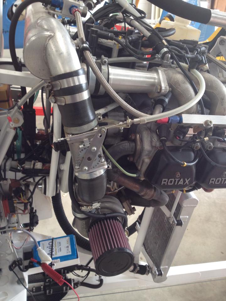

MessagePosté le: Lun 19 Mai - 11:13 (2014)    Sujet du message: rotax 914 versus Epapower 914...la différence ? Répondre en citant

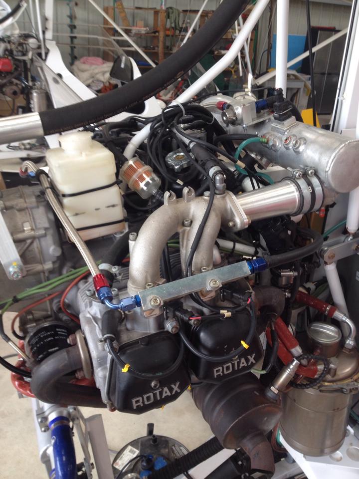

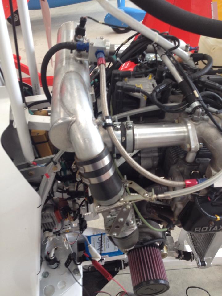

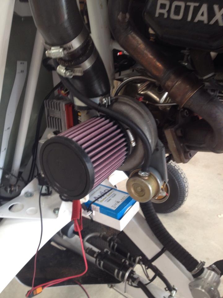

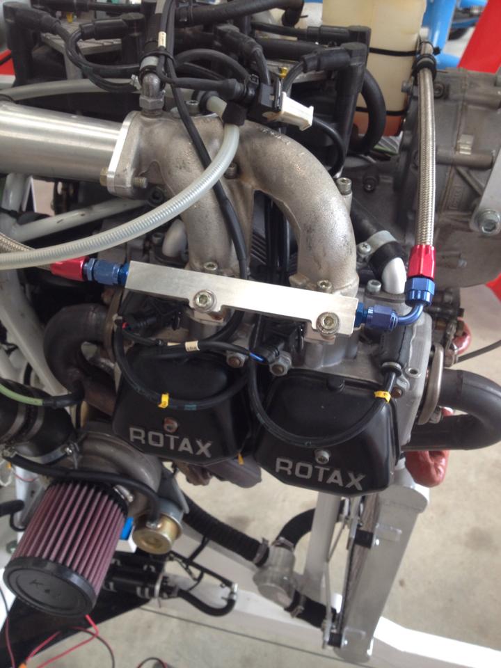

Monté sur un M16: 912 + turbo + injection avec d'après l'utilisateur, des résultats très intéressants
Son commentaire: Pour ceux que ça intéresse, montage d un kit injection LAD sur un Magni M16. Constats : ralenti plus bas, le moteur tourne plus rond, plus de puissance, les 120 cv sont bien présents, consommation plus basse (au moins 10 %)
