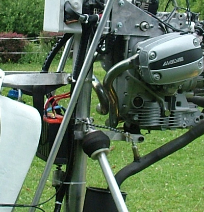

MessagePosté le: Ven 2 Avr - 09:12 (2010)    Sujet du message: Régime moteur Subaru Répondre en citant
Montée entre le moteur et le silencieux cela n'a pas l'air de gener le bmw

jean lecour
Inscrit le: 07 Aoû 2008
Messages: 29
Localisation: 23 creuse
Masculin Taureau (20avr-20mai) 虎 Tigre
MessagePosté le: Ven 2 Avr - 19:04 (2010)    Sujet du message: Régime moteur Subaru Répondre en citant
bonjour
venant de l'ulm pendulaire, voici un constructeur connu qui a basé sa spécificité sur l'utilisation du 1100 bwm injection réducté maison
