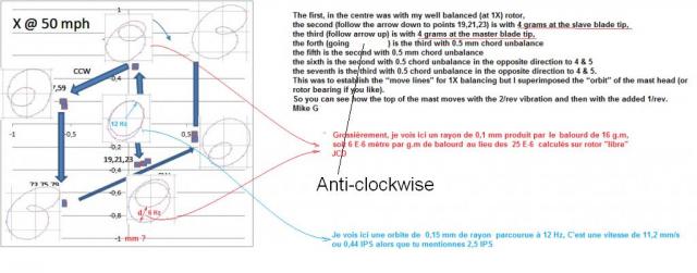

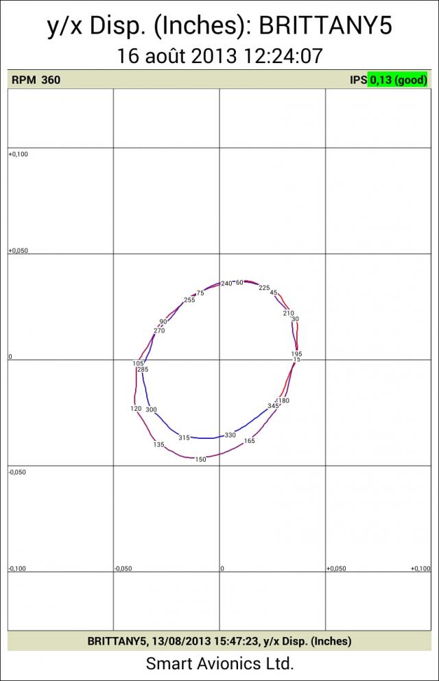

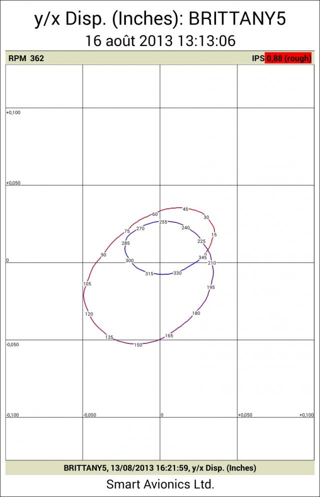

JC
Les "orbits" du mat agrandi.
L'échelle est en pouce (so British Okay )

Il y a une erreur  Embarassed dans le texte de les graphiques que JCD à presenté.
Déso

Mike, Je comprends enfin que l'indications 0,13 IPS good" ne concerne que la vitesse de la vibration due au balourd seul (1 /rev) et omet totalement la vitesse de la vibration à 2/rev, qui est ici de
rayon de 0,04 ", soit 75 mm/s ou 2,9 Inchs Par Seconde.

JC
Le 0.13 IPS est à 1X.
Ces "orbites" et leur présentation créés par l'équilibreur de PB3 sont encore sous forme de prototype. Alors doivent être traités avec une certaine réserve.
