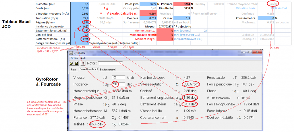

Tiens, Jean, çà me fait penser que j'ai trouvé l'origine des petites dispersions qui restaient entre nos deux méthodes pourtant si différentes. Juste qu'il faut distinguer le Cxo de mon tableur et le Cx de ton logiciel. la différence à introduire est Cz2/πλ, très logiquement.
Dans ces conditions la cohérence est remarquable et quiconque veut éviter d'expérimenter des dizaines de protos peut tester en quelques clics ses résultats. Bravo Jean.
Voici, appliqué à un gyro aux cotes de l'AX05 de Xavier ce que çà donne.
Les forces périodiques de portance apparaissent (Gyrorotor) Les forces tournantes dans le plan aussi (Excel).
