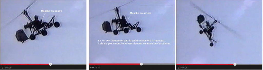

Xavier, J'essaie d'avancer des hypothèses qui tiennent compte des observations de la vidéo. Aux dires du pilote Bensen lui-même, 2 secondes sous facteur de charge nul sont encore acceptables sur son Bensen. On remarquera qu'il n'a pas fallu tout ce temps ici avec un Bensen modifié

Malheureusement il n'a pas coupé la poussée de son moteur et une fois une certaine inclinaison atteinte c'est irréversible, il faut vraiment comprendre la rapidité d'action et chaque pilote doit se tenir prêt a cette manoeuvre salvatrice, les autogires de série actuels sont moins sensibles a ce comportement mais attention !!! il vaut mieux être informé surtout pour les engins sur-motorisés et faible charge rotorique.

Bon qui pourrait résumer clairement l'enchainement des phases qui ont conduit à cet accident ?
si je vois bien :
- palier rapide au niveau du sol
- 13s il tire le manche : montée
- 14s il pousse le manche et part en avant
- 14 s + Xpouième, il retire le manche mais trop tard / pas de réduction des gaz apparente et c'est la culbute
j'ai bon ?

cette manoeuvre fatale que nous appelons "cloche" en français, est désignée en anglais de façon beaucoup plus précise : PPO = Powered Push Over.
Autrement dit : "bascule vers l'avant avec de la puissance", ce qui sous-entend clairement que sans puissance, il n'y a pas de PPO. Le fait de réduire les gaz interrompt l'enchainement de la cloche.
La première action à faire pour sortir de cette situation délicate est de couper les gaz, pas de tirer sur le manche Exclamation
C'est vrai mais je dirais plutôt: "Malheureusement son centre de gravité était trop bas". Car il n’était pas illogique de vouloir maintenir une vitesse de translation minimum pour un retour en palier.
C'est exact, mais précisons aussi qu'un gyro à ligne de poussée sur le centre de gravité ne bascule pas intempestivement sur l'avant et aurait permis de maintenir plein gaz sans danger!
