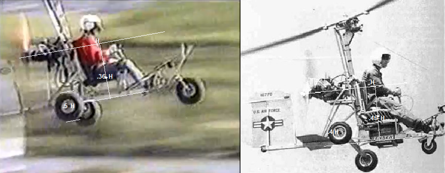

Jean Fourcade, la lettre ne doit pas s'appliquer à l'accident de cette vidéo en effet la vidéo est du 11/11/1990, la lettre de Benssen du 17/01/1978. Mais les deux accidents semblent avoir la même cause.
remi, relis tout depuis le début du post le second régime n'est pas en cause, bien au contraire car on est dans un cas où la traînée rotor disparaît.
Le schéma des Japonnais pour expliquer le problème est plus celui d'une mise en 0G, que l'explication concernant l'accident de la vidéo.

Jean Fourcade les appareils qui sont au sol et que l'on aperçoit au début de la vidéo me semble être plus des années 90 que 70.
 Y avait'il déjà des 2 axes style QuickSilver en 1978  Question  Je ne me souviens plus très bien  Sad

Je rejoins les dires de Jean Fourcade et de Gérard: Aucun basculement intempestif en avant ne peut se produire si l'axe de poussée passe par G. C'était bien le cas des Bensen d'origine, mais celui de la vidéo me semble modifié: roues alourdies, siège abaissé. Le pilote n'a commis qu'une faute: celle de pas avoir compris l'importance de ses "petites modifs" apparemment anodines. Je ne lui jette pas la pierre: j'avais modifié la corde et la masse des pales de mon Bensen sans comprendre non-plus les implications.
Certainement pas ! Si cette machine avait eu un centre de poussée du moteur placé légèrement sous le centre de gravité, pour les mêmes manoeuvres l'accident ne se serait pas produit !
Par curiosité, et sans remettre en cause la théorie, pouvez-vous nous montrer une vidéo de ce type d'autogire (CG au-dessus du centre de poussée) qui passe la cloche à pleine puissance sans conduire à l'accident ?
Avez-vous vous-même testé cette manoeuvre avec l'appareil décrit ?

Pour répondre directement à votre question, non. Je n'ai pas personnellement testé cette manoeuvre et je n'ai pas de vidéo. C'est seulement la théorie qui me permet d'affirmer ça.
Une chose est sure : un autogire dont le centre de gravité est au-dessus du centre de poussé ne peut pas basculer vers l'avant quand le rotor ne porte plus (situation de zéro g). Il fait même le contraire, il cabre.
Maintenant je ne dirais pas qu'un tel autogire "puisse passer la cloche en pleine puissance" ce qui sous entendrait que quelque soit la durée de la cloche, il n'y a pas de risque d'accident. Quel que soit la configuration de votre machine, vous ne pouvez pas rester en situation de zéro g trop longtemps. Quand le rotor à perdu trop de tour le retour à la normale, surtout si le pilote tire le manche trop rapidement, fera décrocher la pale reculante et diverger le battement.
Je répondais à l'affirmation de gma qui expliquait que dans les circonstances de l'accident de la vidéo, le type de machine n'avait pas d'influence, ce qui est faux. La durée de la cloche dans la vidéo ne dure pas plus de 2 à 3 secondes mais elle est entretenue, non pas par la volonté du pilote, mais parce que l'autogire bascule vers l'avant à cause du couple provenant de l'hélice. Ce n'aurait pas été le cas avec un autogire à centre de gravité surélevé.
Maintenant je peux vous affirmer que sur mon autogire Dominator même en présence de forte perturbations de vent je n'ai jamais eu à réduire les gaz comme on vous le conseille quand l'autogire commence à partir en oscillations. Les autogires surélevés ne soufrent pas de PIO (Pilot Induced Oscillations). Mais ça s'explique aussi par la théorie Very Happy : la phugoïde est stable.
