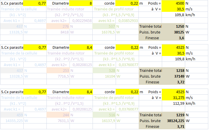

MessagePosté le: Mar 31 Déc - 11:43 (2013)    Sujet du message: Rotor plus grand, plus vite Répondre en citant
Bonjour Etienne,
Tu peux trouver les réponses à ta question avec le fichier Excel http://www.sendspace.com/file/5v8mmi  que j'avais mis sous le titre "finesse d'un autogire". Tu verras qu'en changeant le rotor de 8m pour un 8,4m, la trainée diminuerait d'environ 3 kg  pour 110 km/h, et  la vitesse gagnerait un peu moins de 3 km/h à puissance égale (mieux que je ne "pifométrais" dans mon message précédent)
