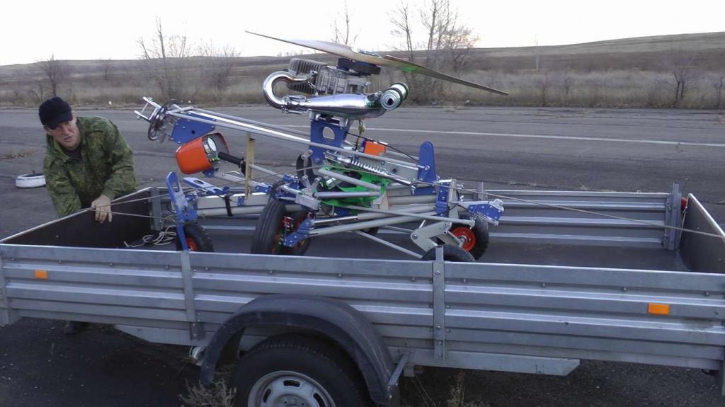

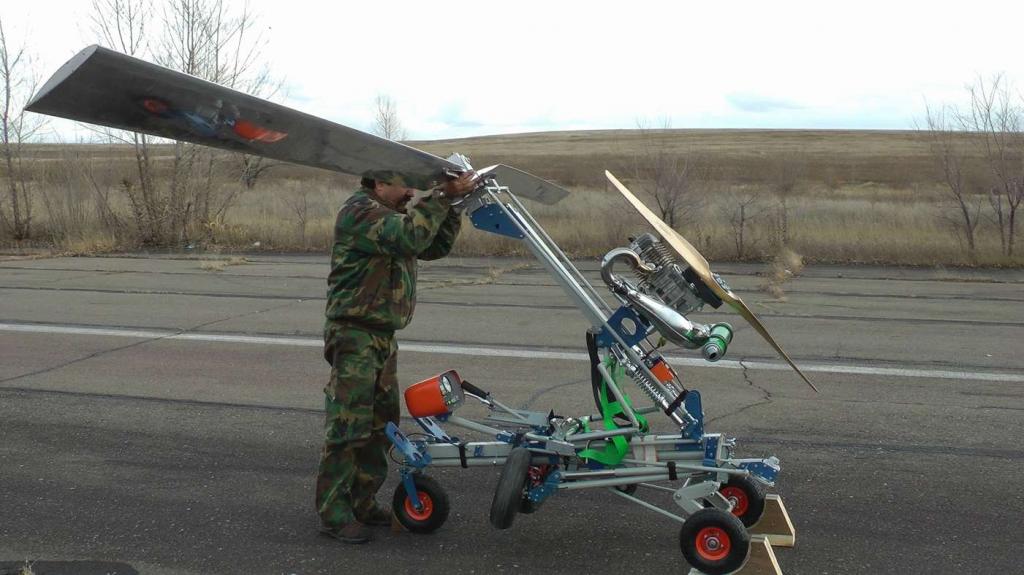

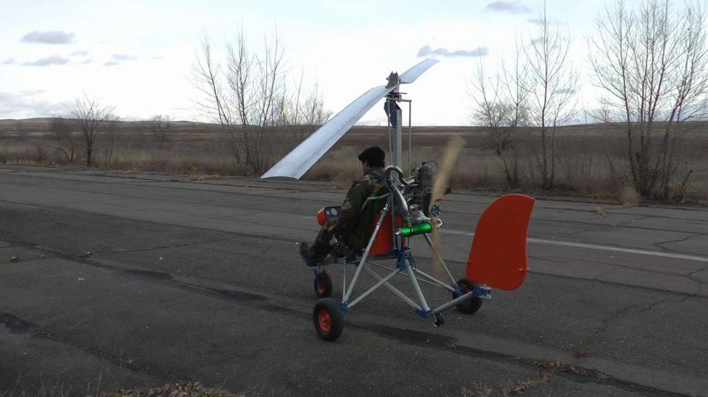

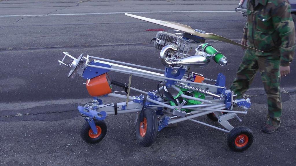

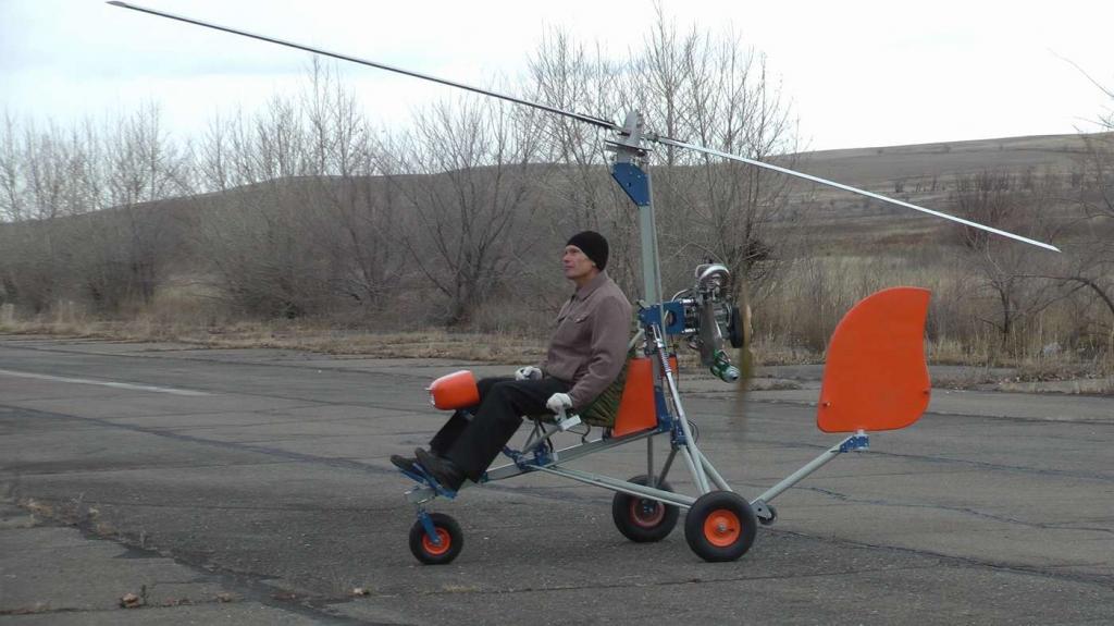

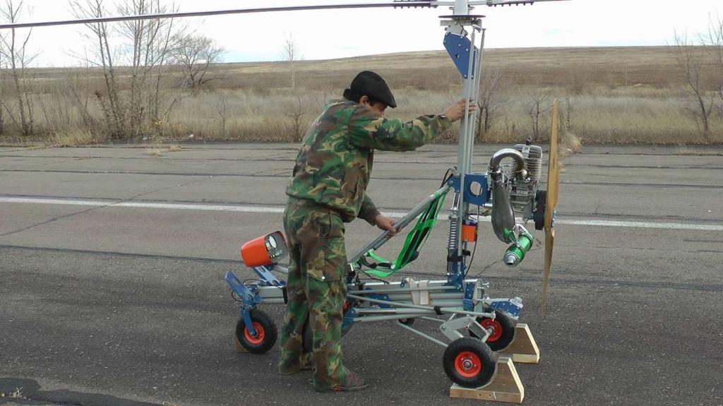

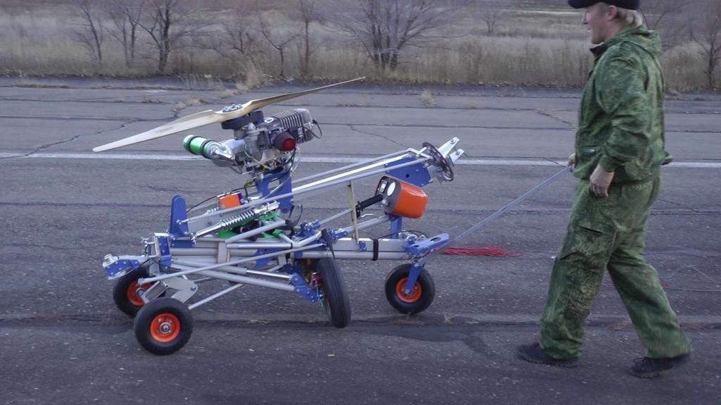

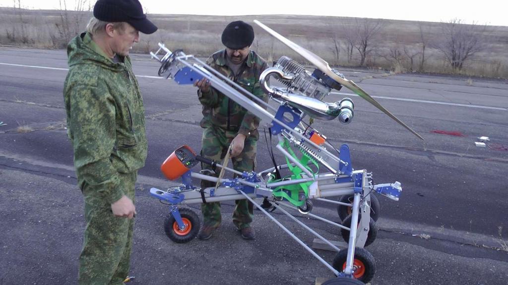

Extrêmement intelligent et pratique le système de pliage/dépliage, mais :
1/ le moteur de paramoteur doit sortir dans les 20 cv maxi....Est-ce bien suffisant pour s'envoyer en l'air ?
2/ Ou est l'empennage horizontal évoqué par ailleurs dans un autre post ?
Dom3176
Inscrit le: 28 Fév 2009
Messages: 126
Localisation: Leon
MessagePosté le: Mer 6 Nov - 08:51 (2013)    Sujet du message: pousse-pousse Répondre en citant
Oui quel dommage, ils pourraient facilement ajouter un bon plan horizontal.
Le moteur c'est un Simonini mini 2 evo  33 chevaux 90 kg de poussée.
dom
MessagePosté le: Mer 6 Nov - 08:55 (2013)    Sujet du message: pousse-pousse Répondre en citant
Mon H&E R 120 sort 25 cv et je trouve que c'est juste assez pour soulever ma voile de 32 m2 et moi (100 kilos et des poussières à nous deux....  Cool   33cv, c'est mieux, mais un peu juste non ?
MessagePosté le: Mer 6 Nov - 11:27 (2013)    Sujet du message: pousse-pousse Répondre en citant
D'accord avec toi. Les poussées annoncées par les fabricants sont obtenues au point fixe. Elles ne sont évidemment plus tenues lorsque l'hélice avance à 80 km/h. Vol possible mais juste: On descend trop vite "derrière la courbe de puissance", si je me souviens des calculs que j'avais fait autrefois d'un gyro minimaliste.
Messages: 197
MessagePosté le: Mer 6 Nov - 14:03 (2013)    Sujet du message: pousse-pousse Répondre en citant
juste une précision pour BOBCAT : le H & E R120 est donné pour 20 chevaux seulement et encore !!! c'est sur le papier.
Ce giro semble néanmoins attirant (genre PETITE NELLY de feu KEN WALLIS) mais en dehors de la facilité de montage du rotor grâce à la pliabilité du mât, il prend quand même de la place dans une remorque (ou sont rangés le rotor et la dérive ?) et le système additionnel des petites roues de manoeuvre au sol me semble compliqué. Il existe des systèmes de pulma pendulaires certainement plus légers et plus simples, la question de fond restant de savoir si 33 chevaux sont suffisants pour des vols en toute sécurité sans compter le prélancement manuel qui demande une longueur de piste conséquente.
