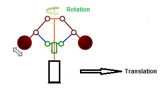

Il en va de même pour la force qui s'exerce au pied de pale de l'hélico de Bobcat. En translation à Vne, la force qui "catapulte brutalement la pale de l'arrière vers l'avant puis la freine brusquement" reste sagement constante: C'est la même qu'en stationnaire quand le rotor tourne au même régime. Cela s'appelle la force centrifuge. La translation n'y change rien.
On peut prendre aussi l'exemple d'un régulateur à boule dont les bras, d'après votre théorie, devraient s'écarter d'avantage dans le sens de la translation que dans le sens transversal . Par rapport à quoi la translation ? Les rails du train? Le centre de la terre? Le soleil? Réfléchissez-y.

MessagePosté le: Lun 11 Nov - 12:11 (2013)    Sujet du message: Bobcat a raison : Masse d'air, vent,... Répondre en citant
 Caramba.. Merci Jean-Claude pour ces explications et le dessin ... faudra vraiment que je replonge dans mes cours de physique :-/
