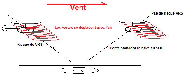

Le Vortex n'apparaît pas vent de face, seulement vent arrière...curieux, c'est pourtant la même masse d'air....et on se fout complètement de la trace sol...
La situation de Vortex risque d'apparaître lors d'une approche en hélico vent arrière sous forte pente. C'est en t'imposant cette pente relative au Sol que tu risques de t'enfermer dans ces vortex qui se déplacent à la même vitesse SOL que toi en vent arrière. Une descente de même pente par rapport à un ballon libre (Baudruche) ne te placera jamais en état de VRS.

MessagePosté le: Jeu 7 Nov - 19:34 (2013)    Sujet du message: Bobcat a raison : Masse d'air, vent,... Répondre en citant
je cite"La situation de Vortex risque d'apparaître lors d'une approche en hélico vent arrière sous forte pente. C'est en t'imposant cette pente relative au Sol que tu risques de t'enfermer dans ces vortex qui se déplacent à la même vitesse SOL que toi en vent arrière. Une descente de même pente par rapport à un ballon libre (Baudruche) ne te placera jamais en état de VRS. "
moi je vx bien,mais j'ai fait des vortex à 3000 ft en formation et pour le test,avec en dessous le pacifique,et la vue du sol ou la pente ne m'ont pas influencé..le vario SI!!! et 1000ft pour recuperer...

MessagePosté le: Jeu 7 Nov - 20:06 (2013)    Sujet du message: Bobcat a raison : Masse d'air, vent,... Répondre en citant
GP, Ce que soutient Bobcat c'est l'influence du vent sur un quelconque fonctionnement de l'aéronef (ici le VRS). Affirmes-tu que, sans être influencé par une trajectoire/sol, le sens du vent à change quelque chose à cet état de VRS? Je soutiens que c'est seulement l'exigence d'une trajectoire relative au sol (la pente) qui rend le risque de VRS dépendant du vent.

MessagePosté le: Jeu 7 Nov - 20:27 (2013)    Sujet du message: Bobcat a raison : Masse d'air, vent,... Répondre en citant
LE vortex ring state ou settling with power pour les ricains, s'etablit quand  le taux de chute s'approche  de la vitesse du flux a travers le rotor (on parle ici de rotor d'helico evidemment)
On peut se mettre en danger meme vent de face( a fortiori sans vent)et encore + vent dans le dos; selon les taxis,le settling with power s'etablit a differentes Vi et Vz...un R22 ou R44 ,il faut respecter la regle:en dessous de 30kts ,vario en dessous de 300ft/mn.  sur Alouette 2  de memoire, 50kmh et 2m/s. Hu300 :25kts et 300ft/mn...
Mais avoir le vent dans le c... arrange pas les choses!!!
Alors ,evidemment,les accidents arrivent tjs pres du sol,parce que l'on se met dans ces situations risquées pour des posés en campagne souvent douteux: approche vent arriere, rabattants,vegetation , travail sur lignes HT,elinguage....
Donc , pour moi, oui,le sens du vent n'influe que peu sur  le risque de vrs, mais a choisir,je prefere l'avoir de face!!!
