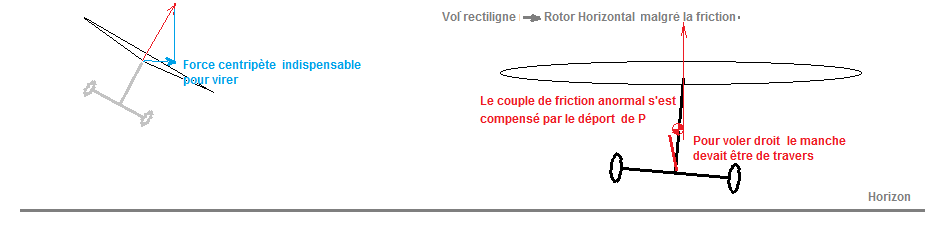

L'incident de Hervé est une occasion de rappeler quelques éléments de la mécanique du vol:
Pour virer, il faut nécessairement produire une poussée centripète, sans laquelle on ne fera que se mettre en crabe sans espoir de changer la trajectoire. Cette poussée centripète est obtenue en inclinant notre voilure (ou disque rotor) sur le coté et en inclinant ainsi sa poussée vers l'intérieur du virage.
Inversement, puisque Hervé a poursuivi sa ligne droite c'est seulement parce qu'il a maintenu son rotor sans aucune inclinaison, ni à droite, ni à gauche, sur l'horizon.
Maintenant, on sait aussi que la dissymétrie de portance entre les cotés "avançant" et "reculant" disparait grâce à la liberté de battement. Cette liberté laisse monter la pale avançante et redescendre la pale reculante, et la culminance de ces mouvements n'étant atteinte que devant et derrière, il n'en résulte qu'un léger cabrage du disque par rapport au moyeu (et non pas une inclinaison latérale comme certains pourraient le supposer).
Mais si cette liberté vient à être entravée par un frottement exagéré sur l'axe du balancier, alors le couple de friction se répercutera sur la tête et en l'inclinant, produira un virage. Bien entendu, son pilote
réagit instinctivement par un effort opposé sur le manche, n'empêchant pas le couple friction de s'appliquer à tout le fuselage. Ce dernier va donc maintenant s'incliner, déportant ainsi latéralement le centre de gravité jusqu'à compenser ce couple perturbateur.
C'est donc l'inclinaison de la cellule, tandis que le disque rotor était tenu non-incliné pour voler droit, qui a obligé une position du manche anormalement de travers, et a alerté Hervé.

Il manque un petit quelque chose à votre croquis Jean Claude, au risque de se répéter. Par ailleurs, Claude a parfaitement raison, cette vis (pardon ! ce boulon) devrait être serré, les roulements assurant la fonction pivot.

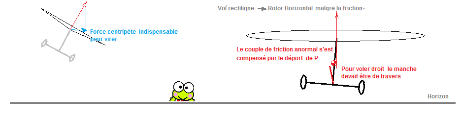

C'est vrai que c'est mieux, maintenant.
MessagePosté le: Dim 10 Nov - 21:30 (2013)    Sujet du message: Mon gyro virait à gauche ... mais ça, c'était avant ! Répondre en citant
Mort de Rire C'est GMA ?
