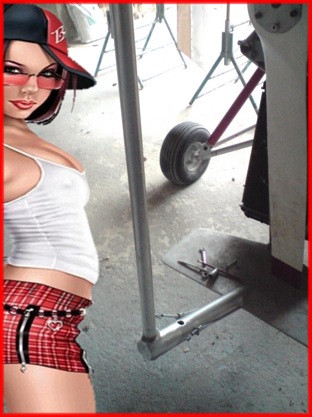

Comme promis l'articulation de ma novelle dérive
A l’intérieur de la dérive il y a un fourreau en PVC qui vient  sur la tige verticale avec une goupille de blocage pour éviter la perte de l'ensemble
