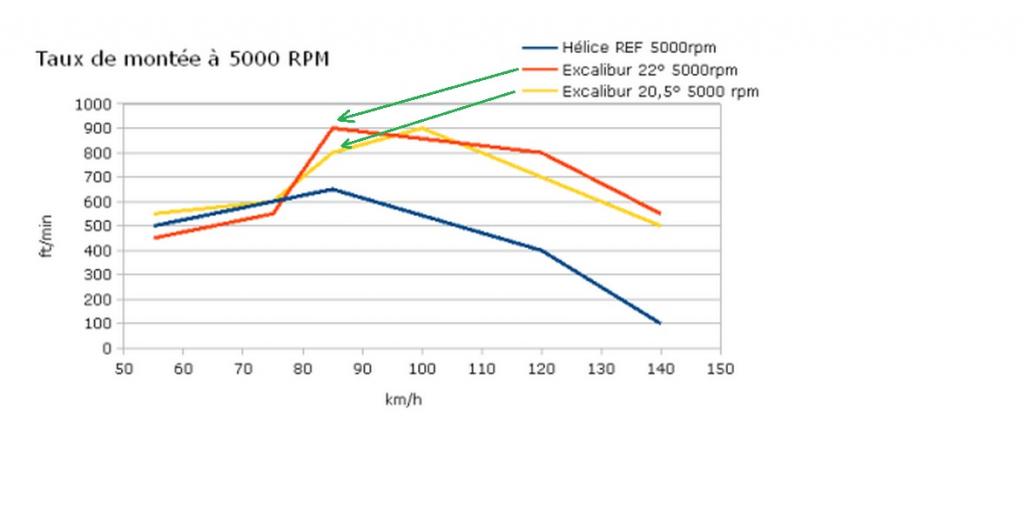

Ci dessus le test de l hélice excalibur sur un M16, l hélice de référence est une Duc tripale, quel est votre avis ? Cela est il intéressant ? Merci de vos commentaires de spécialistes.

Quadripale avec le même réducteur, le même diamètre que la tripale et 2° à 3.5° de plus, là pour moi il y a quelque chose de magique Shocked
De plus une hélice calée à 22° qui a un meilleur taux de montée qu'une calée à 20,5° décidément je n'y comprend rien de rien aux hélices Sad
 Gérard, c'est à cause de cette présentation volontairement trompeuse. Les taux de montée ci dessus ne sont pas obtenus à même puissance sur l'arbre  moteur pour ces trois hélices: Car il faut ouvrir davantage les gaz (couple supérieur) pour tenir les mêmes 5000 t/mn  qu'avec l'hélice témoin à petit pas.  Ainsi, ils laissent croire que c'est grâce à leur hélice que çà grimpe mieux, tandis qu'ils  escamotent le supplément de puissance appliquée. Belle entourloupe !

Pas terrible pour le moteur, si c'est cela... Dommage qu'il n'y ait pas d'indicateur de pression d'admission, on y verrait plus clair...
Il leur suffisait de comparer les taux de montée à plein gaz  pour différentes vitesses. Je suppose un résultat trop clair ne les favorisant pas.
